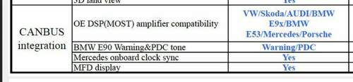

Also http://www.dynavinamerica.com/Dynavin-N6-NEW klärt das Ganze für mich ein wenig. Das aktuelle Modell ist die Serie N6, und das scheint was völlig Anderes zu sein als die D99(+):
Und vor allem ist spannend, dass bei CANBUS-Integration nur noch von MOST gesprochen wird (siehe Screenshot). Das sieht nicht gut aus für D2B :-(
2015-02-27-20-08-44-dynavin-n6-platform
@fmu100 schrieb am 27. Februar 2015 um 19:35:28 Uhr:
Also drin ist ein Harman-Kardon Soundsystem und ein CD-Wechsler, also ist da auch ein D2B beteiligt, oder nicht? Ich blick das ehrlich gesagt nicht so recht.
Das kann nicht sein! Wenn APS 30 dann Bose mit D2B, Harman Kardon wäre dann APS 50 mit MOST! Aber VorMOPF sollte auch im 209 nur APS 30 mit D2B und Bose sein.
Wie auch immer, die Nacchrüstradios haben sicher keine D2B Schnittstelle und normalerweise keine MOST Schnittstelle. Es muß also dann immer auch das ganze Soundsystem raus!
