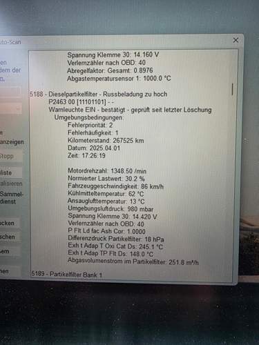

Servus,
ich habe die oben genannten Fehler bei meinem Sq5. Der DPF wurde schon ausgebaut und gereinigt, brachte aber keine Besserung. Das Auto befindet sich im Notlauf. Ich habe mir einen neuen Differenzdrucksensor von Hella bestellt, wenn er die Tage geliefert wird, werde ich den einbauen. Eine Zwangsregeneration mit 2 Testern konnte auch nicht durchgeführt werden. Zuletzt mit Delphi. Die Werte für den DPF und DDS wurden zurückgesetzt. was kann ich noch versuchen oder tauschen. LG Sebastian

Servus. Habe seit heute wieder die 2 Fehler drinne. Einmal p200200 Fehlfunktion und p246300 rußbeladung zu hoch.
Hier Fotos
Fotos

@sibi19 schrieb am 1. April 2025 um 21:07:02 Uhr:
Hi servus bin neu im Forum. Hast du den Dpf selber gereinigt oder extern reinigen lassen. Falls du es nicht mit eigenen Augen gesehen hasst würde ich ihn nochmal reinigen lassen wo anders wo du dabei bleiben darfst. Dann wird man ja sehen ob er gereinigt wurde. Hatte es auch schon paar mal, dass ich den Dpf der angeblich gereinigt wurde eingebaut habe aber der fehler nicht weg war.
Mit freundlichen Grüßen
Ne dabei war ich nicht. Ich habe ihn in einer Werkstatt reinigen lassen. Das nächste Mal sende ich den zu einer Firma wo er dann gereinigt wird
@sibi19 schrieb am 2. April 2025 um 20:53:57 Uhr:
Also was dpf reinigungen angeht bin ich oft enttäuscht wurden, daher bleibe ich mittlerweile immer dabei während er gespült wird. Mit freundlichen Grüßen
Ok. Gibt es aber kein Bericht später, um wie viel Gramm der leichter geworden ist.
@sibi19 schrieb am 2. April 2025 um 21:24:38 Uhr:
Dort wo wir es hingeschickt haben gab es sowas nicht. Daher bleiben wir jetzt einfach dabei und seit dem gibt es auch keine Reklamationen mehr. Weist ja wie es ist. Man kann leider keinem mehr vertrauen.
