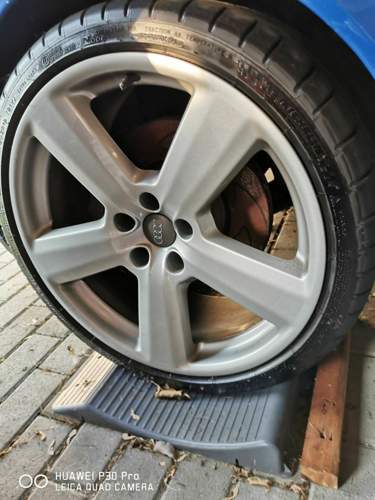

Zum Thema Reifen habe ich, da ich immer den selben festen Platz habe für den Wagen, aus dem Camperzubehör solche kleinen Auffahrrampen aus Plastik am Garagenboden befestigt, die den Reifen eine größere Auflagefläche bieten und somit keinen Standplatten verursachen, das funktioniert auch seit Jahren super.
Bild davon habe ich im Anhang.

Die "Lösung" mit den Auffahrrampen aus Plastik, ist wohl mehr zur deiner Beruhigung;), ziemlich theoretisch und passgenau mit den nötigen Druck auf die Reifenrundung sind die bestimmt nicht?
Ich habe mir für den TT einfach gebrauchte 17-Zöller gekauft mit abgefahrenen Reifen für nen Hunderter, die können dann ruhig plattstehen.
