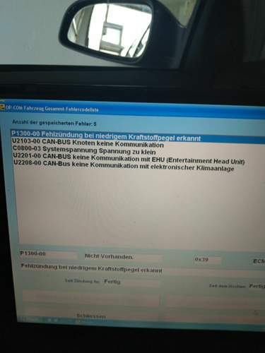

Welche Fehlercodes haste denn ?
Themenstarteram 5. Juni 2021 um 13:04
Wenn ich sie denn gespeichert hätte....ich wusste dass ich was vergessen hab.
Also die Zündkerzen wurden getauscht und der Fehler ist mitgewandert.
Hab ich aber erst gesehen als ich die erste Fehlermeldung angeklickt hab.
Sorry das ist absolut Neuland für mich. Fehlzündung war dann auf dem 3. Zylinder. Da wo die Kerze vom 2 Zylinder hingewandert ist.
Himmel....ich krieg es nicht mehr zusammen. Irgendwas mit "zuwenig Spannung"

Dann lies nochmal bei passender Gelegenheit die genauen Fehlercodes aus und gib sie durch .

Und jetzt brauchst du den Fehlercode um mir weiteres sagen zu können
Genau.
Themenstarteram 7. Juni 2021 um 17:11
@BlackyST170
P1300-00 Fehlzündung bei niedrigen Kraftstoffpegel erkannt
U2103-00 Can-Bus Knoten keine Kommunikation
C0800-03 Systemspannung zu klein
Fehlercodes

Bevor ich es vergesse, neue Zündspule ist bestellt (hab ich ja gleich gesagt) weil er trotz neuer Kerzen immer noch bockt.
Zweiter Zyliner zündet nicht.
Erstmal neues Zuendmodul kaufen.
