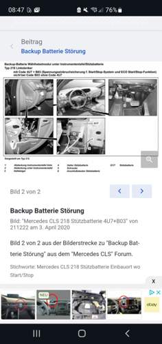

Hallo
Hab den auch und ich glaube gelesen zu haben es ist eine unter der Armaturenbrett ?
Sicher bin ich nicht .
Es wahr nur so ein Gedanke.
Ich weiß nur das es ich gleichen Anzeichen bei w212 gehabt habe und nach dem Tausch war alles ok.
Es ist ein Beitrag schon über sowas
Hab dir ein Bild gesendet
Screenshot-20240117-084742-chrome
Lass mich bitte wissen falls du erfolg hast
@mariokufel schrieb am 17. Januar 2024 um 08:49:23 Uhr:

Vielleicht hängt das ja auch mit der Hilfsbatterie zusammen.
Die muss ich jetzt mal suchen und rein schauen, mal messen, was die sagt.

Bei Fehlern der Assistenzsysteme in erster Linie die Hauptbatterie überprüfen/tauschen.
Ich will die Stützbatterie im Armaturenbrett nicht ausschließen, die hat aber nicht einen so großen Einfluss wie die „große“ Stützbatterie, die ehemals im Kofferraum verbaut war.
Als Hauptbatterie eine Varta Silver Dynamic AGM in der richtigen Größe kaufen und selber einbauen. Anleitung gibt es im 212er Forum mehrfach. Preis bei DIY ca. 170€ + 20min Arbeit vs. 350-400€ bei MB 😉
Danke, hab schon ne Banner Running Bull AGM 92 ah bestellt. Stützbatterie laut meiner MB-Werkstatt ist nur ne kleine 1,2 ah (auch im Netz bestellt) , die im Fußraum Beifahrerseite sitzen soll. Mal schauen, wo ich die finde, ob im Fußraum rechts oder hinter der Armatur links.
