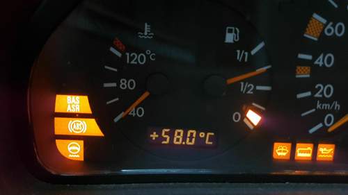

Moin,
2000er E280 Autom.
Ich werd aus den Beiträgen hier zu meiner Frage nicht schlau.
Ist ASR Serie oder Sonderaustattung? Im Handbuch taucht es mit keiner Silbe auf. Ist ASR im ESP integriert?
Mein Wagen hat weder nen separaten ASR-Schalter, noch taucht es im KI auf.
Danke sehr schon mal für eure Hilfe!
Gruß Timo

Vereinfacht:
ABS inkl. BAS (Bremsassistenten) ist für's Bremsen.
ASR, (4)ETS, ESP sind für's Fahren.

Meines Wissens:
Urmodell:
- Grundausstattung: Nix
- ASR Serie beim 420er
- ASR Option beim 280er/320er Benziner in Verbindung mit Automatik
Mopf 1 ab 3/1997:
- ASR Serie bei Ausstattungslinie Classic
- ESP Serie beim 420er und E50 AMG
- ESP Option beim E300 Turbodiesel, E280, E280 4Matic und E320 in Verbindung mit Automatik
Mopf 2 ab 8/1999:
- ESP bei allen Serie

Meines Wissens:
- Falls ASR verbaut, gibt es den "Schneekettenschalter", um die Schaltschwelle zu verändern.
- Falls ESP verbaut, gibt es den "ESP Off" Schalter.
- ABS und BAS lassen sich nie abschalten.
Der ESP off Schalter bewirkt:
- ASR aus, keine Drehmomentbegrenzung durch ASR
- Traktionskontrolle (4)ETS (die das alte ASD simuliert, um die Verwirrung komplett zu machen) bleibt on 40 bis 80 kmh erhalten)
- ESP schaltet beim Bremsen trotzdem zu.
Inwieweit ESP off das ESP verändert, weiss ich nicht.

Genau, die Fahrzeuge die es ausschliesslich mit ASR gab, hatten diesen "Schneekettenschalter".
ESP war ab Mopf1 Option in gewissen Modellen, ab Mopf2 dann Serie bei allen. Ist ESP vorhanden, entfällt der "Schneekettenschalter" und es gibt dafür "ESP off".
Mit ASR schaltet man nur die Schlupfregelung an oder aus, d.h. fängt er mit ASR hinten an durchzudrehen geht die Drehzahl runter, bis er nicht mehr rutscht.
