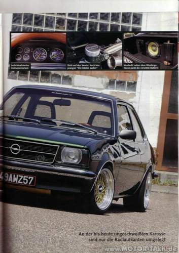

also für blechteile würde ich nur orinale verwenden wegen der passgenauigkeit,und da fangen die kotflügel bei 300 euro an pro stück,oder einfach mal im ohf anmelden da das das gröste forum ist für alt opel http://www.opel-hecktriebler-forum.de/
viel spass beim restaurieren hoffe er bleibt erhalten wie meiner
Flash-franzmann1
Flash-franzmann2
@Franzmann_1.....
zunächst mal, schönes teilstück, was du da hast.!!
kannst ruhig noch ein paar bildchen nachschleusen.!😉😛
""viel spass beim restaurieren hoffe er bleibt erhalten wie meiner ""
na hoffen wir mal, das seiner noch im topzustand ist und nicht restauriert werden muss.!!
son kleines rostlöchlein um die antenne rum, dafür würde ich keinen neuen kotflügen einbauen, das kann man auch leicht und locker reparier-schweissen und beilacken lassen.!😉😛
"erhalten wie meiner"..... deiner ist ja nicht nur erhalten, sondern veredelt.!!!
gut manche sprechen, wenn nicht alles original ist, von verbastelt/buden, aber das "totaloriginal", ist auch nicht unbedingt meine sache.!
aber wie immer..... jedem tierchen sein.............😉😛

habe extra nur 2 bilder hochgeladen weil ich nicht weis ob das hier so gerne gesehen wird
nun denn habe ja noch genug
Flash-franzmann3
Flash-franzmann4
Flash-franzmann5

hätte gern andere ( eigene ) fotos von deinem schmuckstück gesehen🙄.... und nicht das, was man schon aus DER zeitschrift kennt.!🙄🙄
das einzige was ich schon zu "😉 jugendzeiten😁", nicht wirklich mochte, sind die chrom-radlauf-zierläufe.... aber geschmäcker sind ja verschieden.!!!!!!!!!!!!!!!!!!🙂🙂
sonst echt recht sauber und schön gemacht.!!!
da könnte sich mein manta ne scheibe von abschneiden.🙄😰🙁.....😉😁
