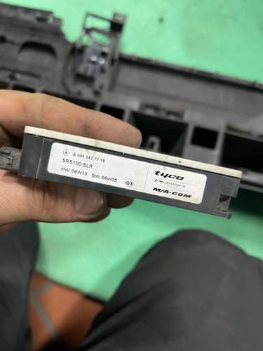

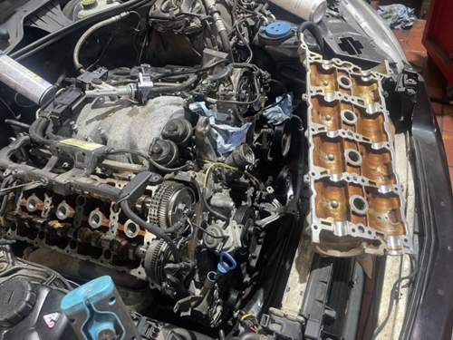

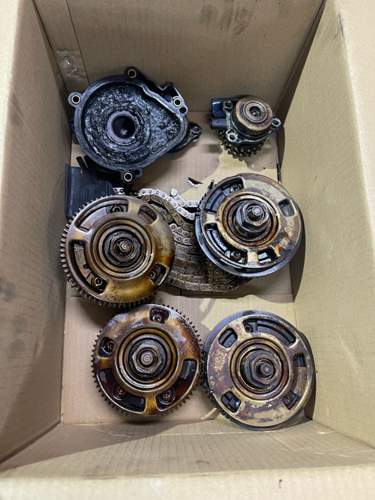

Batterien wurden beide ersetzt. Die kleine vorne ist genauso teuer wie die große hinten. Fehler war nicht weg. Hinten vom Parktronic war ein Steuergerät defekt. Der hat hinten keine parksensoren sondern irgendwie 2 Stg. Kostet neu knapp 580, in der Bucht 250€. Kettenantrieb habe ich selber gemacht. Kette, Zahnrad Gleitschienen Original, den Rest Febi, NW-Versteller, Magnete, usw. Für die Aktion habe ich ca 1500€ an Teile ausgegeben. Inklusive alle Filter, Öle, Automatik Getriebe Öl. Kerzen, usw.
Am Ende scheint es ja jetzt gut rausgekommen zu sein, Du hast deutlich Ermässigung aufs Auto und selber alles wichtige erneuert. Da wünsche ich gute und fehlerfreie Fahrt! Kann sein dass der Parkpiepser hier mit 2 Radarsensoren und nicht mit den 4 kleinen runden Ultraschallsensoren gemacht wird.

Ja da sind keine Ultraschallsensoren, sondern Radarsensoren verbaut. Sind insgesamt vier Stück in der Heckstoßstange. Wenn die absaufen wirds halt eklig teuer. Is nix mit 15€ Ultraschallsensor aus dem Zubehör.
Der Kettentrieb sieht aber echt schlimm aus. Meine Meinung dazu, entweder immer nur das billigste Öl zu lange gefahren oder die KM stimmen nicht.
Oder nur Kurzstrecke.
Ja, so etwas.
Vermutlich kamen da verschiedene Faktoren zusammen:
Viel Kurzstrecke
Billigöl
Zu lange Wechselintervalle
Ölfilter nicht mit gewechselt (nur an der Tanke abgesaugt und wieder aufgefüllt)
Nicht zu vergessen: AGR defekt/ zu gekokelt und Dauer-geöffnet
Pinkelnde Injektoren (Saugrohreinspritzung)
Defekter Kühlwasserthermostat (dauer göffnet: Motor wird nicht warm)
LMM defekt/taub
Und so weiter
Was ich hier jetzt noch empfehlen würde, damit es nicht zum nächsten Desaster kommt, ganz schnell das Schaltsaugrohr erneuern. Das reagiert auch ganz schlecht auf mieses Öl und so wie der Kettentrieb aussieht, wird es da drinne nicht besser aussehen. Eine aberissene und angesaugte Klappe davon und das wars mit dem Motor.
@hochstaedter schrieb am 6. März 2023 um 20:10:39 Uhr:
Das war bei mir auch extrem knapp. Die Klappe hatte 1 cm Spiel und war deutlich zu hören da hat bestimmt nicht mehr viel gefehlt. Die Brücke kann man gut im Netz bestellen für die Hälfte vom Preis bei Mercedes. Kostet dann aber Immernoch 600 Euro
Aber was hat die mit dem Öl zutun ? Eine Seite zieht er Luft andere Seite geht die Luft in den Motor also bei mir war da kein Öl
Ich hab's nicht mehr genau im Kopf: War da nicht auf der linken Seite die Box mit Öldampfabscheider der Kurbengehäusebelüftung?
Wenn das Ding versottet ist, könnte Öl in den Ansaugtrakt gelangen, oder?
Allerdings ist bei der Mechanik des Schaltsaugrohres eher der mechanische Verschleiß durch die schiere Laufleistung bedingt.
Der Vorschlag das gleich mit zu erledigen ist sehr gut, finde ich.
Ebenso würde ich die WaPu und Thermostat mit machen, Kurbelwellensensor und Ölstandssensor. Dann ist da auch Ruhe
Durch die Kurbelgehäuseentlüftung gelangen Öldämpfe in die Ansaugbrücke, die so wieder mit verbrannt werden sollen. Lagern die sich ab reagiert der Kunststoff mit dem Öl und wird auf Dauer spröde. Wobei es da auch Klappen aus Metall gibt, die aber auch abreißen können.
