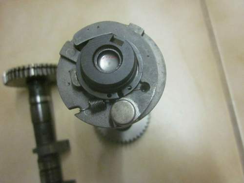

Dann hättest Du mal ne TL1000 S fahren sollen
Bei SUZUKI ist ne DEKO-Automatik serienmäßig
Lächerlich einfach und billig,aber effizient !!
Siehe Bildergalerie
Meine TL hatte anno 1999 nur 14.500 DM neu gekostet.
Ich hatte mal ne APRILIA MILLE . 2003 für 17.500 € neu.
Da hat der Anlasser das gerade noch geschafft,die Mühle anzuwerfen.
Und das war im Neuzustand!
Mit ner DEKO wäre das nicht passiert.
Batterie muss immer vollgeladen sein bei der Batterie,sonst keine Chance !
Manchmal ist teuer nicht unbedingt besser !!
DEKO-Automatik Nockenwelle
Nockenwellen TL1000 S

Vielen Dank BlackyST170, das beantwortet meine Frage. Da die mille2003 meines Wissens den gleichen Rotax V990 125PS Motor hat wie meine Tuono, dürften die Anlass Komplikationen vergleichbar sein. Einerseits schön, dass die Kompression immer noch so hoch ist, anderseits idiotisch, dass dem armseligen Anlasser keine Deko zu Hilfe kommmt.. Ich konnte die Kiste auch schon mal nicht alleine anschieben, trotz leichtem Gefälle.
Ich werde mich also nach einer starken Batterie umschauen, denn die Ladeelektronk ist erst gerade gemacht. Gibt's da einen Tipp?
