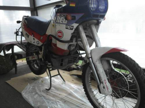

Hi Leute.
Meine Restaurierung geht voran.
Die Undichtigkeit war eine ganz simpel, nicht stramm genug angezogene, Schlauchschelle.
Neue Schlauchschelle drauf, einen anderen rissigen Schlauch getauscht und schon war der Motor wieder dicht.
Etwas nervenaufreibender war dagegen das reinigen des Vergasers, bis ich das Ding raus und auch wieder rein hatte musste so mancher Fluch ausgesprochen werden.
Aber auch das klappte.
Dazu kamen einige Gewinde die ich nachschneiden musste da die 7 Vorbesitzer des öfteren mal Schrauben schief eingedreht hatten😠
Aber im großen und ganzen läuft sie Jetzt vom Motor einwandfrei.

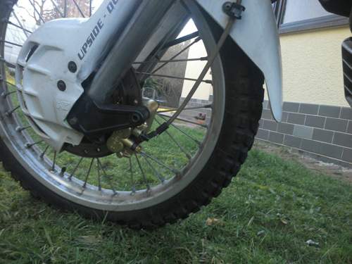

Die Gabel hatte auch schon eine leichte Undichtigkeit sodass ich auch die Gabel direkt überholt hatte.
Einzig ein Problem mit den Scheinwerfern habe ich derzeit, das ist im Bikertreff nachlesbar.
Ich bin derzeit noch am Grübeln was ich mit dem Lack und der Verkleidung mache.
An manchen Stellen ist die Verkleidung eingerissen und der Lack sehr stark angegriffen und vermackt.
Ich würde sie schon gerne neu lackieren lassen aber dazu möchte ich auch die Risse weg haben.
Zudem habe ich das Problem das ich keinerlei Dekore für die Maschine finde.
Was kann man denn da am besten machen bzw. kennt jemand Adressen wo man solch seltene Dkore noch bekommen kann?
Mit den Dekoren wirst du dir vll. was selbst zusammenstellen müssen. Aber jetzt wo ich dein Bild sehe, kann ich dir sagen, dass es solche Doppelscheinwerfer bei Polo oder Louis gibt. Allerdings ist der Scheinwerfereinsatz kleiner. Sollte aber egal sein, wenn das ovale 1:1 passt. Allernativ kannst du die Blende vllt. auch selbst anfertigen.
Zu den Rissen kann ich dir sagen, dass man Plastik auch schweissen kann. Ähnlich wie wie heisses Plastik in den Riss schreichen... Abschleifen und lackieren.

Hey Leute.
Meine Restauration geht voran.
Habe die Maschine soweit am laufen und auch bereits angemeldet.
Jedoch habe ich ein Problem bei dem ich gerade nicht weiter komme.
Der Motor springt gut an und läuft auch sauber solange der Motor noch nicht ganz warm ist.
Wenn ich jedoch eine Gewisse Zeit fahre und der Motor Betriebstemperatur bekommt verliert er zwischendurch extrem an Leistung. Gleichzeitig patscht es aus dem Auspuff und ich rieche Sprit.
Dabei steigt dann auch die Motortemperatur an.
Nach einiger Zeit geht dieses Leistungsloch wieder weg und ich habe die volle Leistung wieder.
Die Temperatur geht dann auch wieder runter
Bis dieses Verhalten irgendwann wieder kommt und auch wieder geht...
Ich bilde mir ein das der Motor bei hohen Drehzahlen sich schneller wieder fängt.
Der Vergaser wurde gründlich im Ultraschallbad gereinigt und neu abgedichtet, diesen würde ich also ausschließen.
Die Zündkerze ist auch neu, jedoch ist die schon relativ schwarz verrust.
Wo kann das Problem liegen? Wer kann mir mit dieser Schilderung ein paar Tipps geben wo ich suchen muss?
