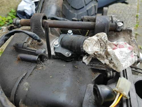

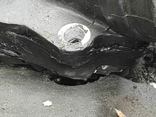

Was mir sorgen macht, als ich den Ansaugstutzen abgeschraubt habe, kam mir ein Teil vom Gewindeloch (siehe Fotos) (die Hälfte, der länge nach) entgegen. Somit ist der Ansaugstutzen nur mit 3 Schrauben fest aber die Auflagefläche ist i.O. Habe mir überlegt, ob ich nicht, anstatt die Dichtungen, eine Dichtmasse herbehme, um sicher zu sein, das der keine Fremdluft zieht. Sollte da jetzt wirklich ein Loch sein, ab in den Müll mit dem Roller oder könnte man es flicken? Wenn kein Loch ist, was könnte noch das Problem sein?

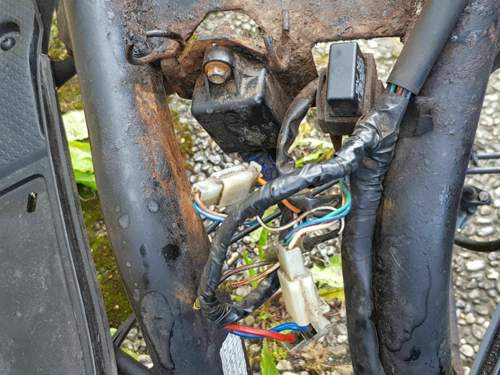

Zündspule und CDI ist doch eins oder bin Ich Doof
Themenstarteram 27. Juli 2019 um 14:17
Ich kenn mich momentan nicht wirklich aus mit 50er.
Hab jetzt nix gesehen was nach CDI aussieht, nur eine Minizündspule.
Die hier, nur in alt:
https://rover.ebay.com/.../0?...
Die CDI befindet sich meistens in der Näh der Batterie im Fußraum. Kleiner Stecker mit 4 oder 6 Pins. Naja und DHL = Dauert Halt Länger :)
...und wenn ein Zündfunke da ist, sollte diese auch funktionieren, also arbeitet die CDI. Und Zündzeitpunkt falsch dürfte hier nicht zutreffen.
Entweder keine Kompression oder aber der Gaser ist vermurkst.
Themenstarteram 27. Juli 2019 um 14:34
Vergaser ist nicht vermurkst. Is nicht mein erster. Hab bei KfZ schon etliche gereinigt. Hab alles wieder si zusammengebaut wie es war. Da ich sowas immer mit Bilder dokumentieren. Dann sollte der wenigstens mit einem Startpiloten was machen.
Da ist nix mit 4 oder 6 Pins.
Komm leider erst morgen wieder heim. Werd mal morgen schauen und Fotos machen.
Aber funken hat er ja.
O CDI Aprilia Sportcity One 50 (2-Takt) / Sportcity Street 50 (2Takt) (CDI besitzt integrierte Zündspule
Wenn die CDI integriert ist, hat er nicht die abgebildete Zündspule.
Themenstarteram 27. Juli 2019 um 15:27
Ich schau morgen nochmal.
Themenstarteram 30. Juli 2019 um 15:12
So, hier folgende Fotos.
Der hat nur ein Zündmodul. Also eine "kleine CDI". Was Roller angeht, bin ich Neuling. Also verzeiht mir.
Da wo die Schraube fehlt, da ist das gebrochene Gewinde. Im Spalt war alles voll Benzin/Öl.
Klar, hält nicht dicht. Wahrscheinlich fehlt ihm da der Druck.
Hab das ganze mit einer Hochleistungsdichtmasse bis 230° Celsius (für Zylinderköpfe, Ölwannen, etc.) jetzt mal festgeklebt.

vieleicht bekommst Du ein Acht mm Gewinde hin
Themenstarteram 30. Juli 2019 um 16:37
Mit bisschen "Pfusch" gings gut Handfest.

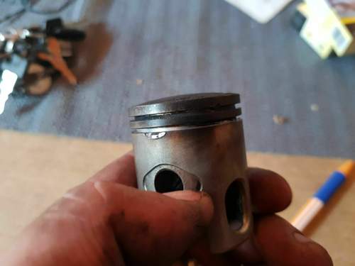

Sodala, Kompression hab ich gemessen.
Knapp 3 Bar. Hab den Kopf geöffnet und den Zylinder abgemacht.
Tja, siehe Foto. Unterer Kolbenring kam mir in 2 Teile entgegen. Das dritte Teil muss ich noch suchen.
Jetzt meine Frage.
Reicht neuer Kolben oder Gleich ein kompletter Kit?
Zylinder hat nichts abbekommen.
Laufleistung ca. 8.000 km, ziemlich verbastelt und rostig.
Hab geschaut, gibt 15,- Kolben aber auch 80,-
Kit kostet 60,-.
Keine Ahnung, ihr seid die Profis.
