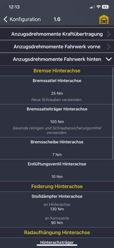

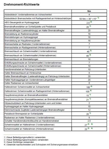

ich hole den alten Thread mal noch mal raus.
Habe eben bei meinem Meria A die Bremsen hinten gemacht und mir kamen die 70 Nm für den Bremssattelträger etwas wenig vor.
Zum einen hatte ich nicht das Gefühl, dass die Schrauben schon schön "vorgespannt" sind, zum anderen ist 70 Nm für ne M12 Schraube auch recht wenig.
Könnte jemand (z.B. im TIS) noch mal nachschauen, was Opel da vorgibt?
VG
PS: Der Drehmomentschlüssel war. i.O. und die Schrauben quasi neuwertig. Daran lag es also nicht.

Die haben nach TIS 70 Nm, ich hab die aber mit 80 angezigen, was mehr als ausreicht.

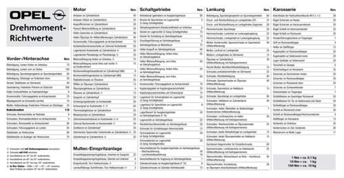

@mop448 schrieb am 3. November 2023 um 18:03:59 Uhr:
…zum anderen ist 70 Nm für ne M12 Schraube auch recht wenig.
Stichwort: Feingewinde.
Ob die 70NM stimmen kann ich dir nicht sagen, aber 70NM sind bei Feingewinde ne andere Liga als bei Gewinde mit Normsteigung…
Guckst Du Bild im Anhang.
Sollte bei allen Motorisierungen gleich sein.
D.U.
70NM zu 100NM ist aber nicht zu verachten..
