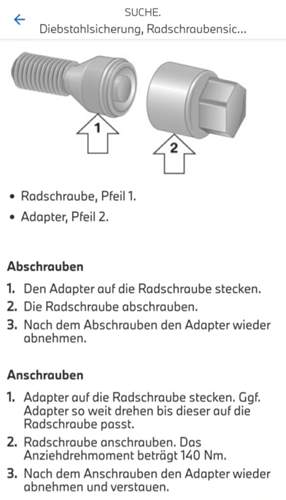

Beim BMW X2 (u.v.a) gibt es je Rad eine Diebstahlsicherungs-Spezialschraube, für die ein spezieller Einsatz verwendet werden muß. Der Einsatz kann mit der 17er Nuß betätigt werden.
Einige Kilometer nach dem Reifenwechsel bei einem Fachbetrieb habe ich die Radschrauben, wie empfohlen, mit dem Drehmomentschlüssel auf das vorgeschriebene Drehomoment überprüft. Dabei ist mir aufgefallen, daß genau bei den 4 Spezialschrauben das Drehmoment nicht erreicht war. Die anderen waren i.O.
Ist das so üblich, sinnvoll oder richtig?

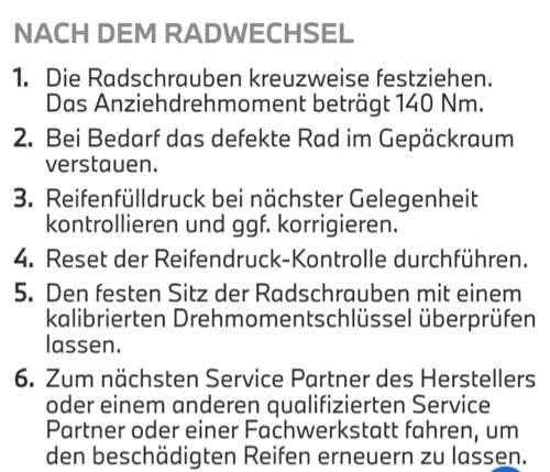

Beim X2 wird es genauso sein wie beim X1, und da schreibt die Bedienungsanleitung auch für die Diebstahlsicherungen explizit 140 Nm vor wie für alle anderen Schrauben.
Drehmoment normale Radschrauben
Drehmoment Diebstahlsicherung
