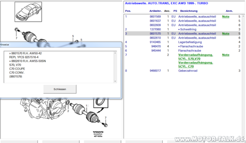

Ich werfe mal VIDA an....

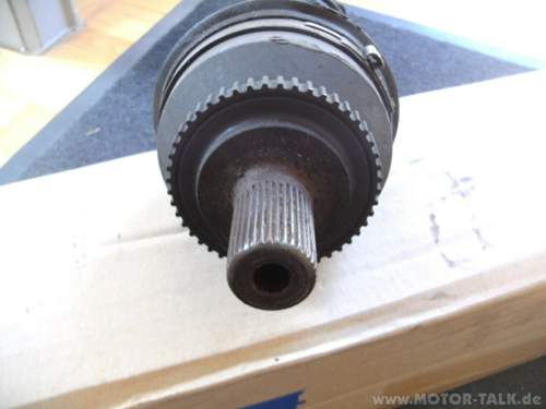

Hier mal die Radseite (es ist die fahrerseitege Welle, da die andere schon verpackt ist)
Antriebswell

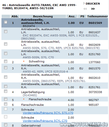

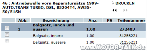

Hier mal VIDA-Auszüge vom Rep-Satz und von den Teilenummern der Wellen:
Wellen
Rep-saetze
Optisch passend😉
