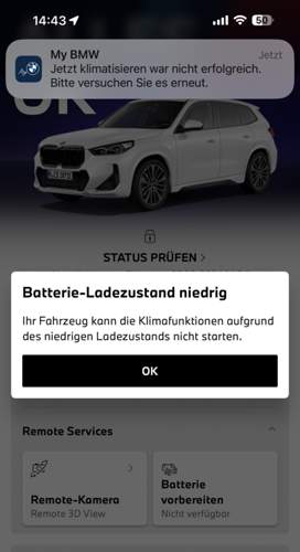

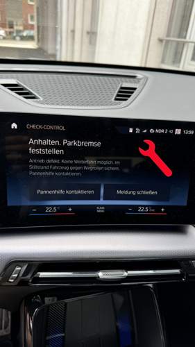

Vor zwei Wochen an einem Samstagmorgen, dann das Desaster: Wir wollten zum Einkaufen fahren und bekommen nach dem Start direkt die Meldung: „Antrieb defekt, Pannenhilfe kontaktieren!“.
Am Vorabend ist der Kleine noch einwandfrei gelaufen, und die Antriebsbatterie war zu 80 % geladen. Die BMW Servicehotline in München hatten mir dann auch direkt angeboten, sich in meinen Wagen einzuloggen und das ganze mal zu checken. „Nicht schlecht“, dachte ich. Aber leider hat das ganze dann doch nicht funktioniert und der nette Herr konnte mir leider überhaupt nicht weiterhelfen. Netter Versuch, danke für nix!
Daraufhin wurde der BMW Mobil Service aktiviert und sollte in circa 1 Stunde bei mir sein. Nach 1 Stunde fährt dann auch das BMW Service Mobil bei mir auf den Hof und der erste Satz des netten Mitarbeiters war „Oh ein Elektrofahrzeug, mal schauen, was wir da machen können“. Er hat dann den Fehlerspeicher ausgelesen mit dem Ergebnis, dass er leider auch nicht weiterhelfen konnte. Daraufhin wurde dann der Abschleppwagen bestellt. Der Abschlepper sollte in circa 1 Stunde da sein. Am Ende dauerte es 4 Stunden und auch nur auf mehrmalige telefonische Nachfrage wo er denn bleibt.
Der Samstag war also bereits komplett dahin mit warten auf Godot, äh BMW. Der Servicetechniker hatte dann noch als letzten Versuch die Batterie abgeklemmt, um einen komplett neuen System Start zu veranlassen, wobei ich das schon für eine nicht so gute Idee hielt, weil ich ja wusste, dass bei einem Abklemmen der Batterie alles neu angelernt werden muss. So war es dann auch. Nach dem Neustart kam die erste Meldung: „Schlüssel nicht erkannt“. Der Wagen leuchtete wie ein Weihnachtsbaum und ließ sich weder abschalten noch abschließen. Der Servicetechniker von BMW fuhr vom Hof und ließ mich so mit dem Fahrzeug stehen. Freude am Fahren sieht anders aus!
Als der Abschleppwagen dann endlich eintraf, war die Batterie bereits leer gelutscht, und nichts ging mehr. Der Wagen ließ sich auch nicht abschließen. Also ab zu BMW in die Werkstatt.

So wird man ungern begrüßt

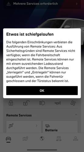

Fehlermeldung in der App
Ja, es ist etwas schiefgelaufen

Ich darf mein Auto heute abholen.
Angeblich eine defekte CCU (Combined Charging Unit), die ausgetauscht wurde. Die Bordbatterie hatte durch den Fehler auch das Zeitliche gesegnet und wurde erneuert.
Da der Wagen erst 1 Jahr alt ist, geht alles auf Garantie.

Kleiner Nachtrag: Auto läuft wieder aber die Abruf-Funktionen in der MyBMWApp (Standort, Batteriestatus, etc.) waren nicht oder nur eingeschränkt nutzbar. Angeblich waren im Fahrzeug die Datenschutz Einstellungen nicht aktiviert. Alles mehrfach gemacht und neu gestartet, über Nacht gewartet, Reset über Lautstärke-Rädchen (30 Sek.): nix! Erst eine komplette Abmeldung des Fz in der App, Neuinstallation der App auf dem iPhone, neue Einrichtung aller Einstellungen im Fz, neue Einrichtung der digitalen Schlüssel, etc. brachte das gewünschte Ergebnis. Nun läuft wieder alles wie vorher. Ich hoffe das bleibt so…
