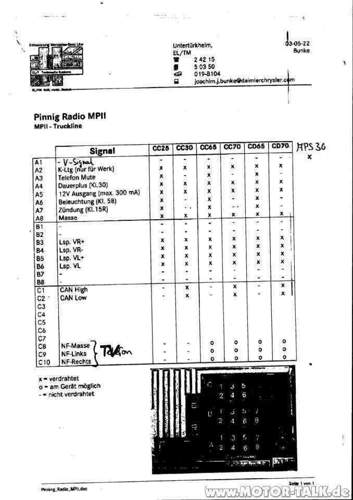

Anschlussbelegung am Truckline CD70
Hat zufällig jemand eine Anschlussbelegung für das Truckline CD70 was im Actros/Axor verbaut ist. Ich möchte einen MP3-Player anschliessen und weis nicht wo, da in der Betriebsanleitung nichts drinsteht. Ausser wie man den Aux an/aus schalten kann. Also muss ja so was dran sein. Google-Suche war auch erfolglos. Ich möchte mir dieses überteuerte Kabelset ersparen. Das Ding kostet mehr als der MP3-Player. Die haben doch einen an der Bir...

Hier.

Hier.
Super, danke für die schnelle Antwort. Top😁
Moin Moin.
und wo kommt da das auxkabel ran?
Dazu musst Du ein paar Bastelarbeiten durchführen. 3 Kabel die lang genug sind, 3 Flachstecker, 2mm breit, mit Raster für den breiten Stecker an der Rückwand, und eine Aux-Buchse 3,5mm.
Die Kabel durch den Stecker ziehen, laut der Anschlussbelegung, dann die Flachstecker dran, Kabel zurückziehen bis die Flachstecker einrasten. Dann die Kabel mit der Aux-Buchse verbinden (verlöten)
Wichtig!!!! Überprüfe unbedingt die richtige Belegung, bei versehentlichen Vertauschen von "Masse" mit einem der Kanäle, "Links" oder "Rechts", kommt es zu einem Kurzschluss und dein MP3-Player hat die längste Zeit gelebt.

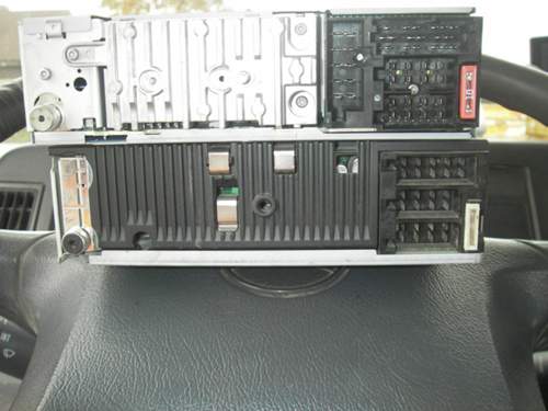

Da ich vor dem gleichen Problem stand.....
Hab ich mir in der Bucht das hier geschossen:
http://www.google.de/imgres?...
Es bringt ein CD-Laufwerk mit mp3, Aux-Anschluss und eine Bluetooth-Freisprechanlage mit🙂
Ein feines Teil was mich keine 200€ gekostet hat
Gruß Volker

kommt das bei NF kammer C ran oder wo?
sorry wenn ich mich blöd anstelle🙂
Bitte schön daraus müsste alles zu sehen sein.
Bild #204218038
Scanimage02
ein einfaches JA wäre hilfreicher gewesen.
ist es NF in Kammer C ode etwas anderes?

Musstest du da noch Änderungen vornehmen oder hat das alles gepasst? Ich habe mir jetzt das gleiche Radio geholt, aber es erkennt das Telefonbuch vom Handy nicht richtig an und die Freisprecheinrichtung will nicht immer wie sie soll. Hab ne Freisprecheinrichtung mit original Handyschale.
Ich hatte das Radio damals in einem mp1 eingebaut....also Nachsteinzeit ohne Schnickschnack....
nur die Anschlüsse passtem ohne weiteres
