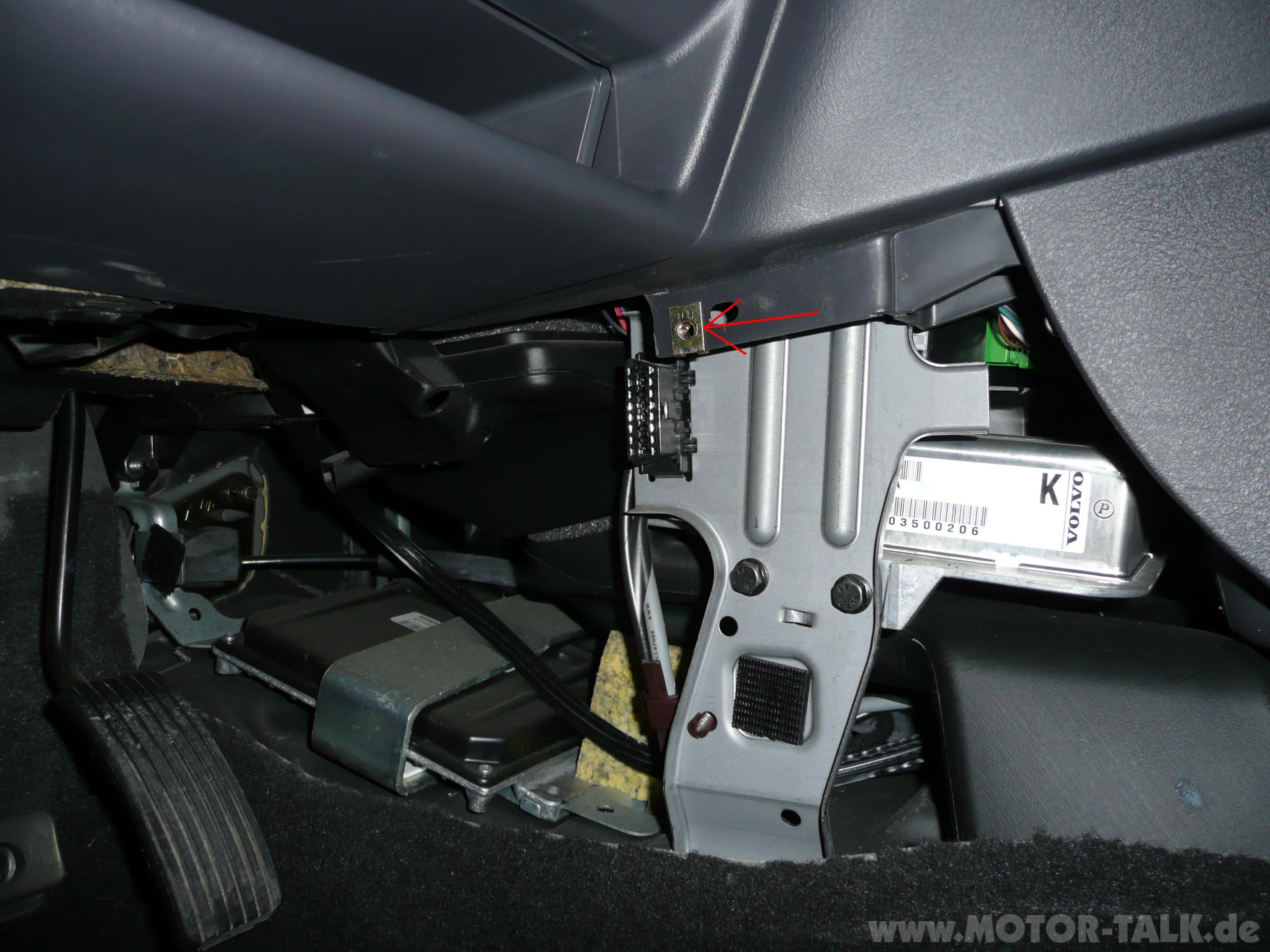

Ist das nicht der Stecker, siehe Bild , links unter dem Pfeil?
Gruss wamic
Gruss wamic
doch wamic, das ist der stecker. das bild kommt aus einem anderen thema. aber die verkleidung muss man nicht abbauen.
mfg, sergej

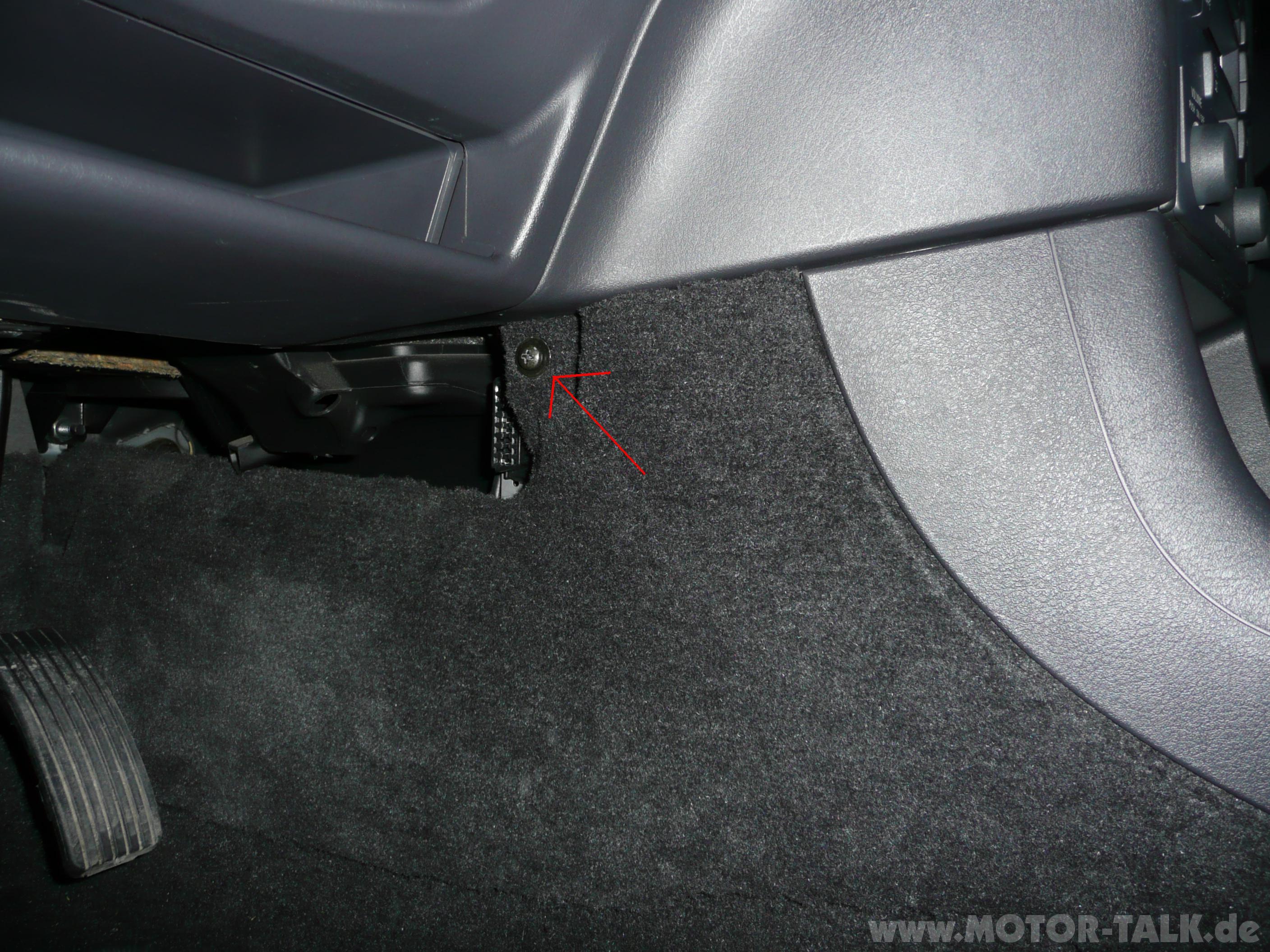

mfg, sergej
Im entsprechenden Thema habe ich auch ein
Bild mit der Verkleidung
hochgeladen, dort sieht man aber den Stecker nicht so gut. Aber richtig, die Verkleidung hat beim Stecker eine Aussparung.
Gruss wamic

bei diesen modeljahren gibt es nur einen diagnose stecker. leider braucht man dafür teuere kabel und adapter um da was zu machen. ist nicht so leicht wie bei vw und co. (was für ein glück) 😁
mfg, sergej
