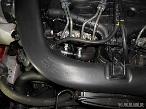

Eigentlich ist der Motor schön trocken. Aber... das Ansaugrohr ist von unten sehr Verschmiert. Bin nicht sicher ob das Öl oder Diesel ist. Das Rohr kommt ja vom Luftfilter (Getriebeseitig) und geht auf Höhe von Zylinder 1 bis 2 über den Motor nach hinten zum Turbo. Von unten geht ein vielleicht 3-4cm dickes Rohr an das Ansaugrohr (kurz bevor das Ansaugrohr nach hinten geht (Kurbelgehäuseentlüftung?)). Ich denke das die Verschmutzung aus diesem Bereich kommt.
Hat jemand ne Idee welches Problem der Motor haben könnte, evtl verschlissenen Kolbenringe oder schwachstelle Dichtung?

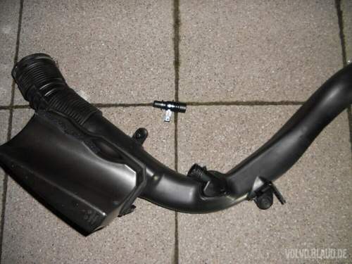

du meinst bestimmt diese rohr!? Siehe Bild.
Das ist bei mir auch gut klebrig.
Ja genau, das ist das Rohr.
Vielleicht ist das ja typisch für diesen Motor.

Bei mir von unten ist auch bissel was dran!!! Ich denke ist normal, dämpfe von Kurbelwelle entluftung usw......
Der Schlauch zur Kurbelwellenentlüftung ist auch nicht wirklich fest/ Dicht

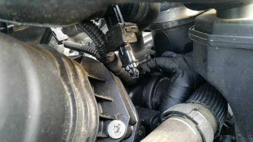

Ich habe heute aus lauter Langweile das bei mir auseinander genommen. Das Rohr war innen auch mit dicker Ölschicht bedeckt.

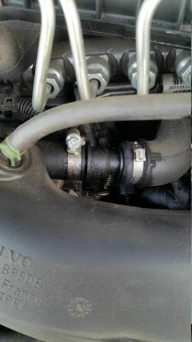

ich habe auch üball Öl das kann doch nicht normal sein oder?

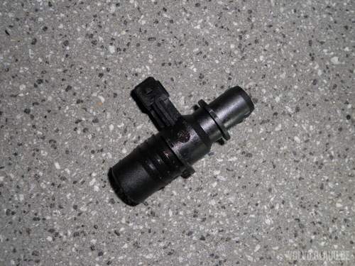

Ist es auch nicht, die Öffnung in dem Rohr, in die dieses Heizelement der Motorentlüftung gesteckt ist, weicht sich durch das dort immer vorhandene Öl auf und wird dann undicht. Entweder rausziehen und mit 2k-kleber und neuer Schraubschelle wieder einbauen oder neues Rohr von Volvo um ca 140€, hat an dieser Stelle eine verbesserte Verbindung.
