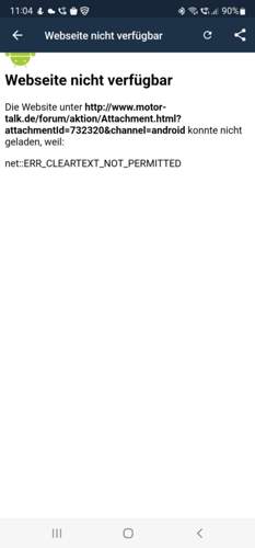

Bei mir kommt Seite nicht gefunden, funktioniert also nicht.
Was mache ich falsch ? Nur auf den Link kiicken reicht anscheinend nicht.
Folgender Fehler kommt:
