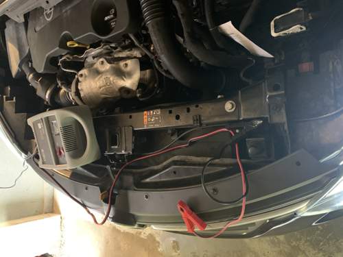

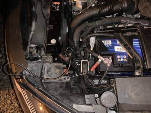

Dann habe ich, weil der Wagen ja mit externem Ladegerät immer anspringt, einfach mal nur das Minuskabel an die Karosserie angehängt, und sofort springt er an. Nun also doch Masse? Aber wie kann ich als Laie ein Massekabel legen? Der Händler scheint da vom Sicherungskasten schon ein neues rotes gezogen zu haben, siehe Bild 2.
Was mir noch aufgefallen ist: Der AddBlue hatte gestern gemeldet, dass nur noch 1600 KM Reichweite sind. Also vollgetankt, er hat aber trotzdem etwa 3 Minuten gebraucht, bis er die 100% voll erkannt hat. Wenn der AddBlue Sensor falsch ist, könnte der auch verhindern, dass der Motor startet? Wäre jetzt aber dann widersprüchlich zum starten mit Ladegerät, was ja klappt ...
Hier das angeschlossene Lagerät
Hier das neu gezogene Massekabel

Ein Massekabel kannst du relativ Simpel legen du nimmst von einem Starthilfekabel ein Kabel und klemmst es zwischen Batterie minus auf ein blankes Stück Metal am Auto
Also am besten Motorblock bitte nicht auf Steuergeräte oder dergleichen
Am Motorblock sind beißt ösen an die man den Motor aufhängt wenn man ihn rausnehmen muss
Die sind blank und bieten einen super Massepunkt
Sollte er mit diesem provisorischen Massekabel gut anspringen haste drin fehler
Du solltest es trotzdem mit einem Multimeter testen ob du richtig Kontakt hast um wirklich sicher zu sein nicht das die klemme am Block hängt aber aufgrund von Lack oder Rost kein Kontakt hat

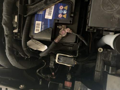

Nachdem er heute nicht anspringt, habe ich den Minuspol mit einem schwarzen haken vor der Batterie an der Karosserie verbunden, und schon startet er. Masse? Kann ich selbst da ein Kabel dauerhaft legen?
Ja klar kannst du das es sollte dick genug sein und gut verbunden werden
Aber denk an deine Glühkerze die solltest du auch Mal machen
So war jetzt bei einer freien Werkstatt die meinte Glühlerze kann es nicht sein. Motor dürfte trotzdem starten aber anfangs unrund laufen bis der Zylinder warm ist und mitfeiert.
Wie haben jetzt ein Kabel vom - Pol der Batterie zur Aufhängeöse des Motor gelegt. Wagen springt weiter nicht an. Anlasser dreht aber geht wie gehabt aus.
Wenn ich das Kabel jedoch an einem lackierten Metallteil in vor der Batterie hinkäme, startet der Motor nach etwas Orgeln problemlos. Da meint der Händler das dürfte gar keinen Effekt haben ist aber seit Wochen mein einziger Workaround der zuverlässig klappt. Was könnte das also sein?
