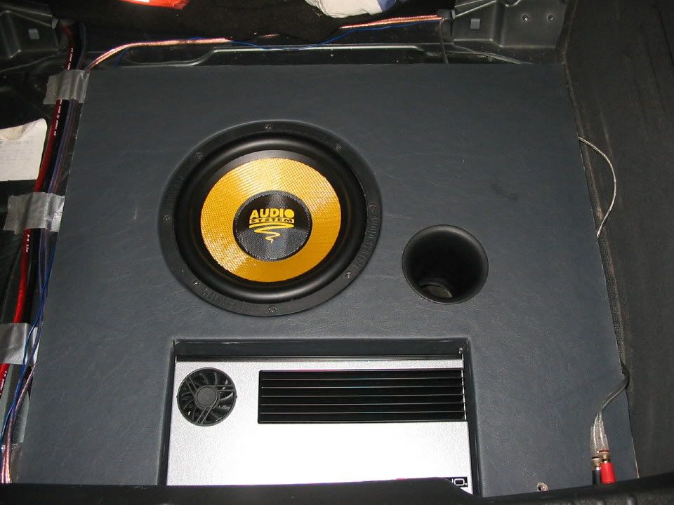

Hallo zusammen hab meine Anlage jetzt fertig eingebaut. Hier einige Bilder
36 Antworten
der kofferraum schaut sehr sauber verarbeitet aus, aber das leder schluckt doch sicher ne menge schall? die paar kleien löcher sind da her nich so doll....
und wie schauts mit der altagstauglichkeit des kofferraums aus? is zwar schick, leder lässt sich mal fix sauberwischen, aber bei scharfkantigem is doch schnell vorbei mit dem schönen traum....die dinge hätt ich geändert, aber sonst wirklich sehr schick gemacht! 😉
was is das für ein as sub und was für ne amp?
sers nickon
Der Sub ist ein Radion 10", wird über einen AS F4-240 angetrieben ein Kanal gebrückt für den Sub ein Kanal für das Frontsystem.
Das mit der Abdeckung macht sich kaum bemerkbar. Für mich hört es sich mit der Abdeckung sogar leicht besser an als ohne 🙂
Was für scharfkantige Teile transportierst du den? 😉

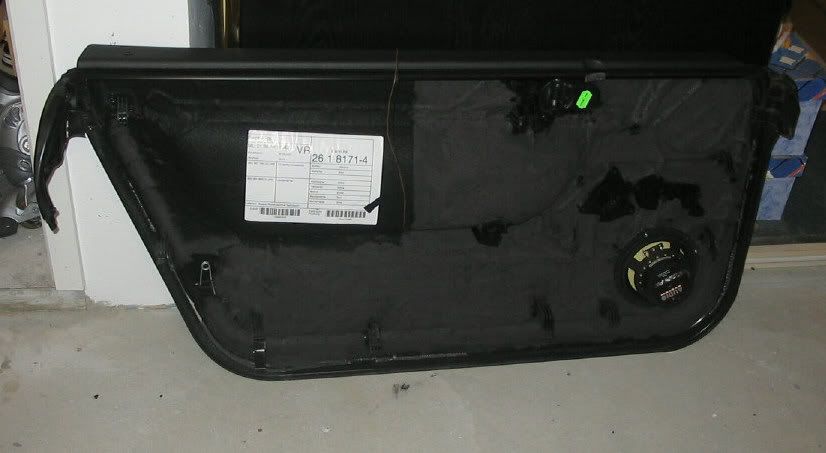

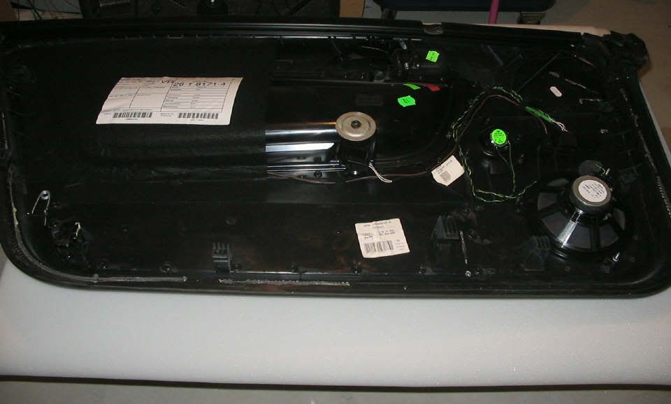

Hier ein paar Bilder vom Bau: (hab leider net so viele)
Tür ohne und mit Brax "Pampe"

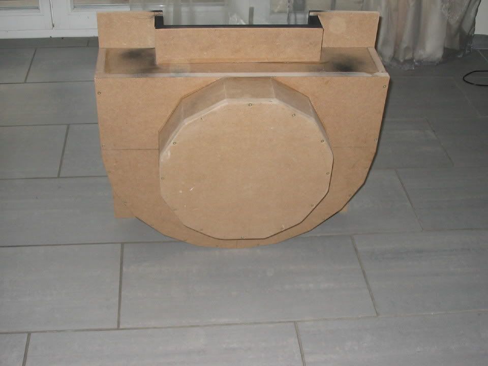

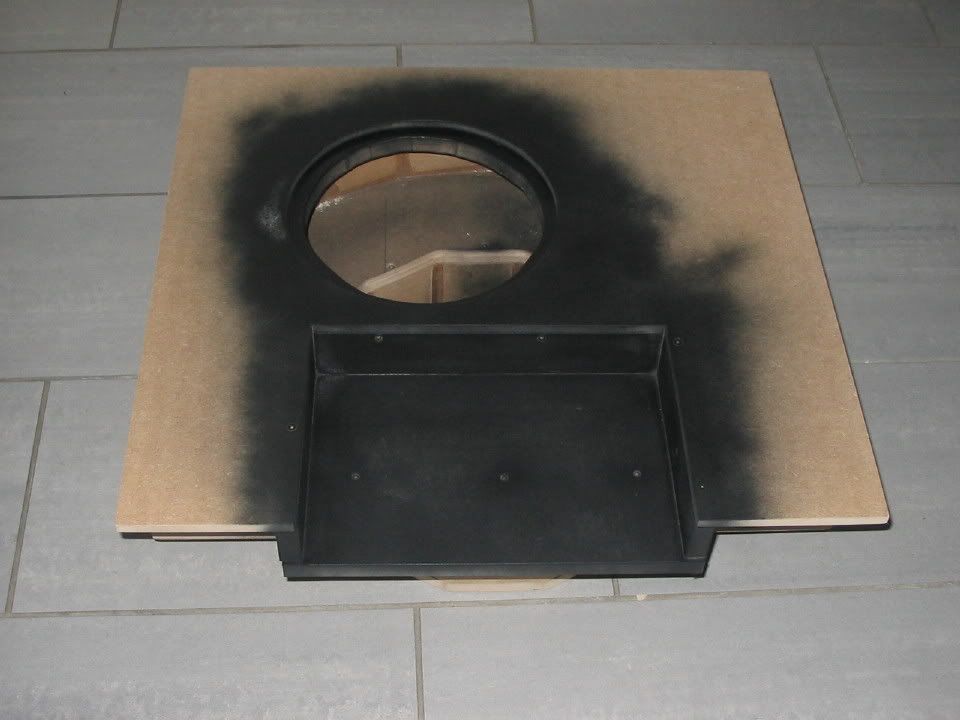

Subgehäuse
http://i8.photobucket.com/albums/a40/ttheflash/IMG_2471_2_1.jpg
http://i8.photobucket.com/albums/a40/ttheflash/IMG_2470_1_1.jpg
http://i8.photobucket.com/albums/a40/ttheflash/IMG_0019_1_1.jpg
schick, schick, gefällt mir. hast die konstruktion vom sub selbst gebaut?
ja hab ich selber gebaut, ein Kollege von mit hat die Teile auf der Tischkreissäge mit den entsprechenden Winkeln zu gesägt. Danach hab ich alles schön mit Holzleim und Schrauben verbunden und die Fugen zusätzlich mit Silikon abgedichtet.

joah sieht wirklich feini aus, selbst derrohbau passt sauber 😉 naja ich meine nich zwingend wirklich scharfkanntige dinge wie metal etc. aber auch schon nen getränkekasten ungünstig abgestellt hinterlässt unter umständen im leder reibe und schleifspuren 😉 daher die frage zur altagstauglichkeit
sers nickon
Wegen der Altagstauglichkeit kann man sich ja nen passendes Restück schwarzen Teppich für 5€ holen...
Hmm, aber was mir ganz und gar nicht gefällt ist die Befestigung der TMT´s, sehe ich das richtig das du diesen an die Türpappe geschraubt hast?
Wenn ja, schade schade😉
sind leider die Orginalbefestigungspunkte, aber vieleicht hat ja hier im Forum schon einer für den Audi TT eine Halterung am das Türblech gebaut oder sonst einen guten Tipp für die Befestigung der TMT`s
