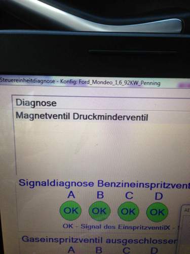

Hi meine Anlage ist wiedermal defekt es gibt kein Jahr wo Kein defekt daran ist ! Letztes Mal Waffe die magnetspule erneuert ! Jetzt zeigt er magnetventil und druckminderventil an ! Ist es das gleiche Bauteil ? Wo liegt das Bauteil und wo kann ich es bestellen ? Welches Modell brauche ich ? Anlage ist von emer gruss Waldi danke

An Verdampfer ist ein Magnetventil. Das könnte defekt sein. Zum testen am direkt mit 12V bestromen. Wenn es klackt ist es noch i.O.
Da steht auch drauf wer der Hersteller der Spule ist. Und die technischen Daten oder ne Nummer des Produkts
Druckminderungsventil ist im Motorraum verbaut.
Besser bekannt unter Verdampfer.

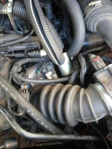

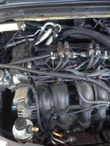

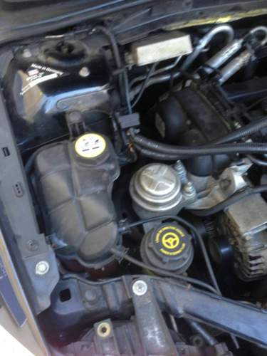

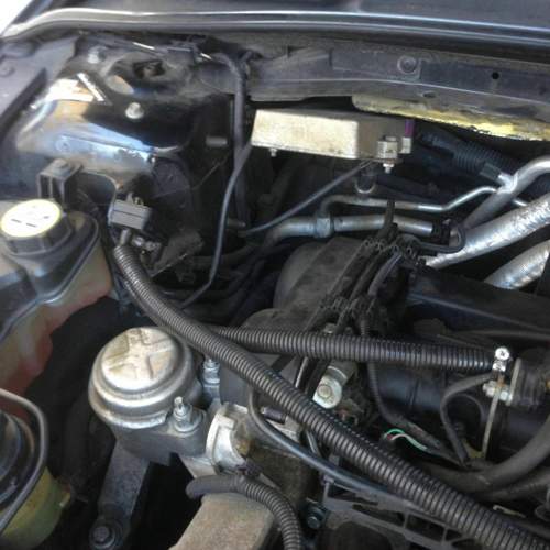

Mach doch mal paar Bilder von deiner Gasanlage.
Die Gasanlage kann ja eigentlich nur einen elektrischen Defekt am Verdampfer erkennen, insofern würde ich auch auf die Spule oder deren Versorgung tippen. Kann aber auch die am Tank sein, da die Magnetventile am Tank und am Verdampfer normalerweise parallel angeschlossen sind.

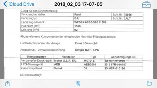

Ist die Flüssiggasanlage ein Werkseinbau oder eine nachgerüstete Anlage.
Bilder von der Anlage?
Zavoli Alisei ist eine Verdampferanlage, keine Flüssigeinspritzung. Die wurde eher nie ab Werk eingesetzt, meine ich zu wissen.

Fahre ein Mondeo mk4 ! Die Anlage wurde bei ford in brake nachgerüstet ! Emer/ gasmobil ! So genau weis ich nicht ist irgendwie zusammen
