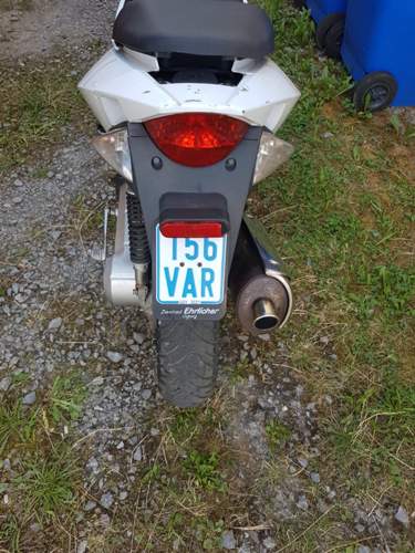

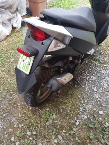

Auf jeden Fall muss es was stabiles sein und nicht irgendwas ins Plastik rein mit einer 10-er Schraube/Mutter.

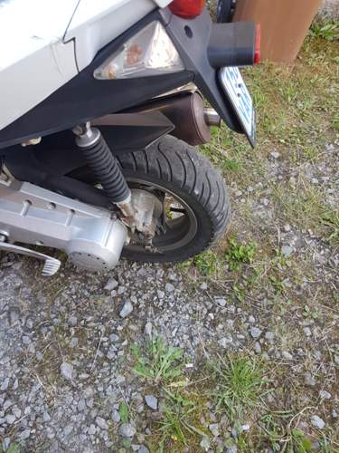

Kommst du an den Rahmen irgendwie ran oder an die Querstrebe hinten? Hinter der Plastikverkleidung?
@Dr.Maisenkaiser
das Weiße, oberhalb des Rücklichtes ist aus Metall. Weil da der Tank ist. Alles andere drumrum ist Plastik
Also wenn das richtig aus Metall ist und auch fest fixiert ist..... aber ich müsste erst sehen wie es gearbeitet ist, würde ich sagen.... da.(mittig)
Wenn du es abbaust und auch der Bereich zwischen Rücklicht Befestigung und dem weißen "Spoiler" gut verstrebt bzw stabil ist.

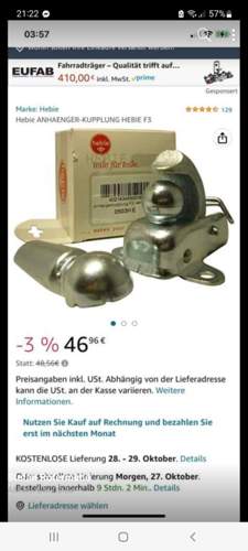

Wie schaut der Kugelkopf bzw die Anhängerkupplung aus?
Hast du da ein Bild, daß man auch die Befestigungsmöglichkeit (Bohrungen) erkennt?
Also wie gesagt unter Vorbehalt müsste detaillierte Bilder sehen.
Ich hab noch keine gekauft, aber so eine soll es sein
Screenshot-20221028-212231-facebook
Ich habe ich habe dir mal einen Link rausgesucht, da kannst du noch mehr sehen. Zumindestens mehr Seitenansichten.
https://www.amazon.de/.../?...
Stabil schaut sie aus.
Okay dann noch den "Spoiler" und wie der befestigt ist am Roller
Die ist nicht für Motorisierte Zweiräder gedacht... Das ist für Fahrräder.
So wie es ausschaut, fehlt da der Gepäckträger.
@Dr.Maisenkaiser, Thomalinus hat recht!! Die Kupplung ist für Fahrräder ??! Das ist ja ein Ding! Den Vorschlag hab ich von einem Admin einer Rollergruppe bei Facebook!!
@Fashionbike : Da muss also erst ein Gepäckträger ran und dann erst die AHK? Oje,...ok, vielen Dank für die Info!!
