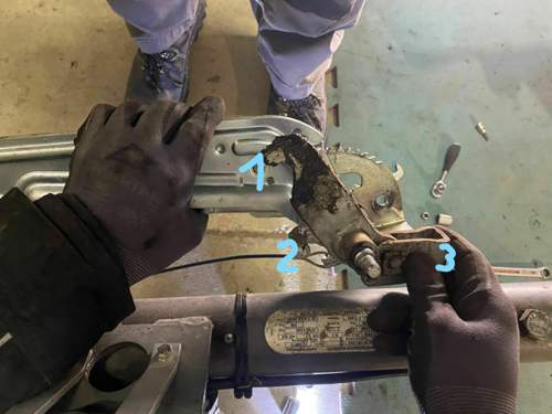

Hallo Leute,
unser Einachs-Anhänger mit Achse BPW; Zugeinrichtung ZAR1,35-1; Auflaufeinrichtung PAV/SR1,3 Ausf. NX; Handbremshebel BPW für ZAF 2.0-1 / 2.8-1; Bremse S 2005-7,
kommt heute mit angezogener Handbremse an.
Wir können uns nicht vorstellen, dass das Abreißseil bei enger Kurvenfahrt zu eng wurde und anzog, zumal es über die Kugel gezogen wurde und nicht seitlich daneben eingehängt.
Ebenso braucht man etwas Kraft, um den Handbremshebel bis zum Totpunkt zu ziehen, bevor die Gasdruckfeder den Zug vornimmt.
Wir hatten voriges Jahr die komplette Bremse vom Handbremshebel bis zur Trommel erneuert, weil die Bremse total verrottet war, Seile schwergängig und rostig, Handbremshebel ausgeschlagen, Mechanik teils abgenutzt, der Vorgänger hatte wohl nichts dran gemacht.
Wisst ihr Rat ?
Danke und VG, Andre

Ich hab mal ein paar Fotos und ein Video gemacht, das setz ich gleich hier rein.
Wir haben heute mal alles nachgesehen, also an der Mechanik an der Trommel ist alles in Ordnung.
Die Bremsseile flattern auch nicht, alles gängig, Nachstellmuttern und Keile auch, aber daran liegt es nicht, wir hatten trotzdem mal kontrolliert, weil alles offen war.
Handbremse abgebaut, der Nocken absolut freigängig, es kann nicht sein, dass das Gestänge den Nocken irgendwie mitnimmt und damit die Handbremse auslöst.
Abreißseil hat auf Spanung noch 30 cm Spiel, selbst verheddert käme es nicht in Frage.
Schubrohr ist freigängig, nur minimal Spiel, Stoßdämpfer in Ordnung, das haben wir jetzt grad aber nicht ausgebaut.
Zur Handbremse selber:
Sie hat wie bei den Knott-Bremsen relativ wenig Vorspannkraft zur Lösestellung, also mit relativ wenig Kraft kann man den Hebel bis zum Totpunkt hochziehen. Allerdings kommt er ab einem bestimmten Maß nicht mehr von alleine runter. Aber sollte es wirklich durch Erschütterung auftreten, dann hätte der Häcksler auch mal mit etwas angehobener Handbremse ankommen müssen.
Jetzt mal ein paar Fotos und mal sehen, ob ich das Video hier reinbekomme.
edit: also das Video klappt nicht. Ihr müsst euch das so vorstellen, wenn ich den Hebel ca. 10 cm nach oben ziehe, bleibt er in dieser Stellung, er geht nicht mehr von alleine runter. Nochmal ca. 5 cm weiter dasselbe. Dann nochmal ca. 10 cm weiter, dann bin ich über den Totpunkt rüber und er geht von alleine weiter hoch bis zur Bremsstelung. Also eigentlich dasselbe wie bei den anderen Bremsen auch.

- Der Bremshebel muss nach etwas hochziehen selbstständig in die Bremsstellung gehen. Also nach "totem Punkt" geht er immer selbstständig hoch.
- Der Bremshebel muss nicht einfach freigängig sein, wenn er ausgebaut ist. Er muss auch freigängig sein, wenn er eingebaut ist. Zieht der Auflaufzylinder über den Kipphebel am Seil, darf der Bremshebel sich nicht mit bewegen. Tut er das zeitweise zieht er den Hebel mit nach oben.
- An den Bremsen/Achsen/Seilen wird es nicht liegen
Ergo muss zwischen Auflaufzylinder - Bremsseilen - und Bremshebel irgendwie eine Verbindung entstehen beim Bremsen. Evtl. nach Einbau.
Oder sonst sind wirklich Meinzelmännchen im Spiel oder das Abreisseil dreht sich derart "verhext" dass er den Hebel hoch zieht. Was aber unweigerlich eine Bremsleistung auf den Achsen ergeben würde. Denn sobald der Bremshebel über den Totpunkt geht, zieht sich die Bremse an. Das ist und muss so sein.
Das mit der Feder wäre mal eine Überlegung, ich hab einen anderen Häcksler mit so einer waagerechten Knottbremse dran, dazwischen ein 6mm-Bremsseil, was bei Biegung in der Aussenhülle soviel Reibung erzeugt, dass die Rückholfedern die Backen nicht vollständig zurückziehen, wohlgemerkt auch bei neuem Seil, da musste ich eine Druckfeder zur Unterstützung einbauen.
Hier nochmal zur Verständigung das Foto:
1 drückt das Schubrohr
2 drückt die Handbremse
3 ist das Zug-Bremsgestänge
Richtig, Doedl, über dem Totpunkt geht er wie jede normale Anhängerbremse selbsttätig nach oben.
Wenn das Schubrohr sich beim bremsen nach hinten bewegt (1) und über den Nocken/Hebel am Gestänge zieht (3), bleibt der Handbremshebel (2) freigängig, er geht nicht mit und liegt am Umlenkhebel nicht an.
Er muss also wirklich irgendwie mitgenommen werden oder durch Erschütterungen (stückweise) hochgehen, nur dann wäre er bestimmt schon mal mit halb hohem Hebel zurückgekommen. Aber wenn ich am Hebel mit angenommen 2-3 kg ziehen muss kann man sich ja ausrechnen, welche Kraft sollte dann über den Umlenkhebel wirken, um die Handbremse hochziehen zu lassen. Das wäre nur über das Abreißseil möglich, denn solch eine feste Verklemmung oder Reibung kann am Umlenkhebel gar nicht auftreten, ohne dass ich es hinterher prüfen könnte.

So, wir haben heute die Probefahrten mit Kamera durchgeführt, keine Auffälligkeiten. Probebremsungen einwandfrei, Bremse zieht gut an ohne Auflaufruck und gibt gut frei.
Handbremse bleibt in der Lösestellung und macht keine Bewegung.
Über Hubbel gefahren, so dass die Räder kurzzeitig sogar den Bodenkontakt verloren (konnte man mit der Kamera prima sehen), die Handbremse bleibt unten.
Daher gehe ich von aus, dass der Kunde die Handbremse gar nicht richtig runtergedrückt hatte.
Danke für eure Lösungsmöglichkeiten, falls es nochmal vorkommen sollte melde ich mich.
