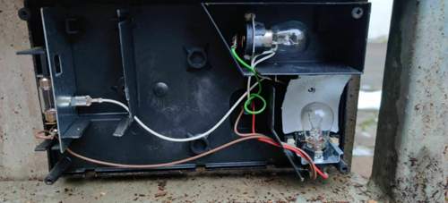

der Titel beschreibt das Problem schon recht gut: Anhänger nicht richtig eingehängt, Stecker allerdings schon und wie man es sich denken kann hat die Massenträgheit des Anhängers gewonnen.

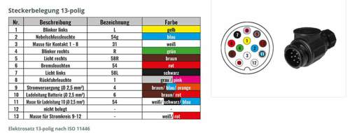

So nun steh ich da mit einem neuen 13 poligen Stecker, bei dem die jeweiligen Belegungen im Internet überall zu finden sind und somit auch klar sind.
Komplett unklar sind allerdings die Kabel und Litzen die vom Anhänger kommen.

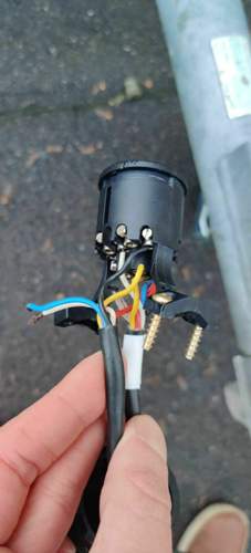

Es kommen jeweils 2 Kabel mit je 5 Adern vorne an der Deichsel an, die Beide farblich komplett gleich sind: blau - weiß - gelb - rot - schwarz.
Somit dachte ich mir arg schwer kann es nicht werden, Labornetzgerät mit 12V rausgeholt und versucht die Drähte durchzuklingeln, leider ohne Ergebnis und mit sehr hohem Frustrationspotential.

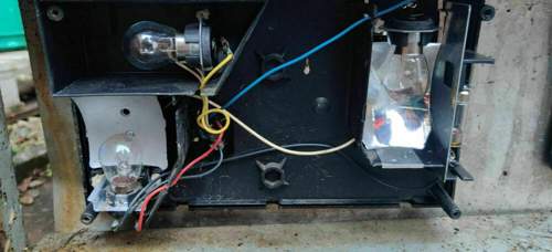

Alleine schon herauszufinden welche Birnen welche Funktion haben war schon das erste Knobelspiel. Sicher ist das oben außen der Blinker ist (gelb/grün) und unten außen sich die Rückleuchten bzw. Bremslichter (zweistufig?) befinden.
Bei dem Bild hinten links (blaues Kabel) bin ich davon ausgegangen das damit die NSL gemeint ist. So jetzt bleiben nur noch die zwei kleinen Lämpchen übrig die zur Mitte zeigen, sind das nun Kennzeichenbeleuchtung oder Rückfahrlichter und egal was davon richtig, das andere fehlt doch dann?
Das I Tüpfelchen Hinten Rechts wurde im Scheinwerfer mit einer anderen Kabelfarbe gearbeitet als dann später tatsächlich herauskommt.
Der Hänger ist Made in Germany und wirklich super robust und unzerstörbar nur die Verkabelung bringt mich zum verzweifeln, vielleicht hat ja jemand ne Idee oder zumindest ne Vorgehensweise bei der nicht auf einmal zwei Lämpchen leuchten dann wieder keine etc.

Die Andern müsstest Du in der Verbindungsdose kontrollieren, welche von welcher Farbe auf welche Farbe umgepolt ist.
So wie ich das vermute hast Du irgendwo im Chassis eine Verteilerdose.
Oder der Stecker an der Lampe verursacht die unterschiedlichen Farben.
Sonst kämen die gleichen Farben an
Farbe in der Lampe muss ja nicht gleich Farbe Kabel sein.

erstmal werden die Kabel so nie in den Stecker geschraubt ohne Adernendhülsen...

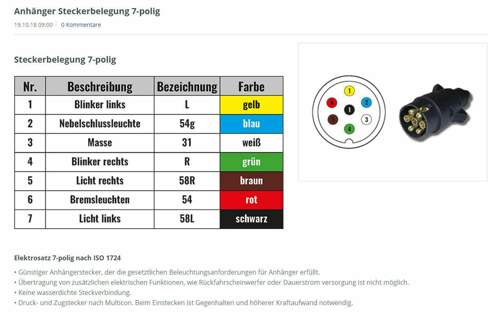

Dann ist das ein alter Anhänger der noch einen 7 Pol. Stecker hatte und dann umgebaut wurde...
Da die Lichter ja die Richtigen Farben haben muß das Kabel dahinter aus einer Verteilerdose kommen von der die dann nach vorn gelegt wurden...
Die 2 Gelben ist Blinker Links und Rechts da auch hier das Falsche Kabel benutzt wurde und am Stecker zusehen ist, das eines Weiß maskiert wurde kann man es bestimmt hinten auch wieder finden

also, hier sehe ich links unten; eine zweifaden birne ; die braucht
. . . drei drähte : masse, linkes rücklicht, bremse
ganz rechts ; eine sofitte = kennzeichenbeleuchtung
. . . zwei drähte : masse und kabel von rückleuchte
gerade zu
zwei drähte für blinker
. . . zwei drähte . . . masse und blinkkabel ( links )
und
. . . zwei drähte
für nebelschlussleuchte = wieder masse und entsprechende versorgung . . .

7 Pol Stecker haben keine Rückfahrleuchtenaschluss
Farben sind normal übliche Farben
Links
- 1 Pol Blinker Links (gelb)
- 1 Pol Bremslicht (rot)
- 1 Pol Licht Links (schwarz)
entweder 1 Pol Masse (weiss)
oder 1 Pol Nebelschlussleuchte (blau)
Rechts
- 1 Pol Blinker Rechts (grün)
- 1 Pol Licht Rechts (braun)
- 1 Pol Masse (weiss)
Rückfahrlicht (hat es normal bei 7 P Steckern nicht) - Benötigt einen 13P Stecker
- Bremslicht wird üblicherweise immer sep nach hinten geführt
- Blinker muss zwingen 2 Pole haben
- Licht 2 Pole - wird immer links/rechts getrennt
- Masse hat normal (entweder dickere Ader oder 2 Kabel) - nimmt mein nur ein gleichadriges Kabel, entsteht der Blinkeffekt im Licht oder Bremlicht - zu schwache Masse
Da aber ein Kabel damit fehlen würde, wird vermutlich 1x weiss als Nebelschlussleuchte verwendet

Als erstes gilt es zu ergründen, wie die Masse von beiden Rückleuchten zum Stecker geführt wird (wahrscheinlich 2 x weiß). Diese dann auf den PIN 3 verklemmen.
Dann kann man den Stecker (ohne Gehäuse) in die Dose einstöpseln. Dann schaltet man eine um die andere Funktion am Zugfahrzeug ein und testet jede Ader an den Anschlusspins, bis man die Funktion auf der passenden Leuchte findet.

Blinker links PIN 1
Blinker rechts PIN 4
Licht links PIN 7
Licht rechts PIN 5
Masse PIN 3
Bremse PIN 6
RFS PIN 8
NSL PIN 2
