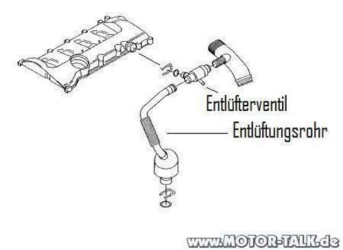

Original geschrieben von traxx110
Laut dem Fehlerspeicher ist es ein sporadischer Fehler, es soll wohl irgedwo Luft ziehen und damit wäre das Gemisch zu fettig. Hierin soll wohl auch das Problem mit dem Anfahren liegen. Kann man aber erst feststellen wenn der Wagen in der Werkstatt ist.

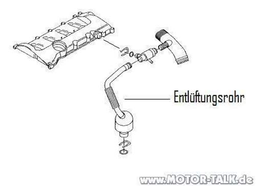

Guck mal dein Entlüftungsrohr durch. Vielleicht hast du ein riss irgendwo.
Entlüftungsrohr
Entlueftungsrohr
Danke für deine Antwort und die Zeichnung, werd mir das mal näher ansehen.
Wenn denn ein Riss im Entlüftungsrohr sein sollte, könnte das denn meine Anfahrprobleme verursachen...???
Hatte bei mir auch stehen Fehler (Gemisch zu fettig)
Hab im Internet gefunden das ich Entlüfterventil austauschen soll. Als ich ihn gekauft habe und einbauen wollte ist mir das Entlüftungsrohr auseinander gefallen. Ist Krankheit beim Audi. Nach Zeit wird es hart und poröse.
Entlüfterventil kosten beim Audi 7-8€ mit Dichtung.
Entlüftungsrohr kostet beim Audi 35€ mit Dichtung und klammer
Die Preise vom letzten Jahr. die Sachen kannst du selber einbauen, Audi Werkstatt wollte 200-300€ haben. Kannst bei dir kontrollieren ab alles in Ordnung ist. Muss aber nicht der gleiche Fehler sein.
