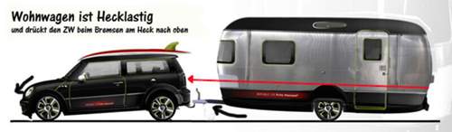

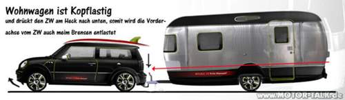

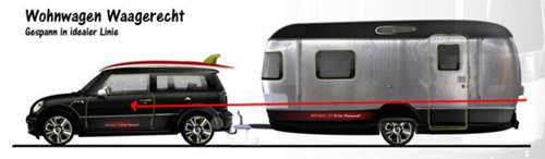

Ich habe mit keinem Wort gesagt das man die "Lastigkeit" (Gesamtgewicht) des WoWa erkennen kann! Kopflastig oder Hecklastig ist damit gemeint dass der WoWa in angehängtem Zustand weder mit dem Heck noch mit dem Bug nach unten hängen.🙂
Und Logisch das der WoWa beim Bremsen eine kurzzeitige Stützlasterhöhung zur Folge hat, nur ist es wirklich so das der WoWa, sollte er Hecklastig sein (
und wenn Du mal darauf achtest, es gibt noch genug Gespanne die tatsächlich so fahren
) dein Eigenes Heck, ich sage es mal so, Erleichtert. Klar dass das Heck bei normalem bremsen nicht angehoben wird, nur sollte es mal zu einer Vollbremsung kommen ist es durchaus Möglich, haben Tests bewiesen.
Genau das Gegenteil ist bei Kopflastigkeit (zu hoher Stützlast), auch da gibt es Gespanne wo der Fahrer des Ganzen mühe hat über die Motorhaube zu schauen und die Anhängerkupplung bei Bodenwellen auf die Straße aufschlägt! Und im Dunkeln sind das die Blender weil die Leuchtweitenregulierung das nicht ausgleichen kann. Die Vorderachse des ZW wird da stark erleichtert. So hast Du mehr Schlupf bei Nässe oder zügigem Anfahren und beim Bremsen drückt der WoWa auf die Anhängerkupplung und die Vorderachse wird noch mehr entlastet, auch wenn der ZW normalerweise an der Vorderachse zuerst in die Knie geht.
Deshalb hebe ich auch Geschrieben:
„Also schau Dir das Gespann von der Seite an und Urteile selbst“
Vielleicht hatte ich mich nicht verständlich genug ausgedrückt.😕
Zur Veranschaulichung habe ich das Ganze auch einmal Bildlich dargestellt. Und für alle Korintenkacker, jetzt bitte nicht sagen Mini und Aerstream sind ja nicht ausschlaggebend, es ist nur eine Veranschaulichung!

1kopflastig
2-hecklastig
3-waagerecht
Man muss sich mit all solchen nicht definierten Ausdrücken gar nicht rumschlagen (ich finde keinen Grund, für das selbst erklärende Wort "Gesamtgewicht" einen Begriff "Lastigkeit" zu erfinden; oder gas "auspendeln" für das venünftige Verteilen der Lasten).
Autos werden so gebaut, dass sie bei Ausnutzung der Stützlast (nicht Überlastung) und Einhaltung der zulässigen Gesamtbelastung (Gesamtmasse und Achslasten) unproblematisch zu fahren sind (jedenfalls war das bei allen von uns gefahrenen PKW der Kompakt- und Mittelklasse ausnahmslos so). Messen der Stützlast ist das einzige Kriterium. Und das macht man nicht durch Begucken des Gespanns und Vergleich mit Bildern, sondern mit einer (Stützlast-)Waage.
Wer sich Hebelwirkungen ein klein wenig vorstellen kann, wird navec's Ausführungen zustimmen. Bekanntlich geht ein Zugfahrzeug beim harten Bremsen in die "Vorderknie". Da ist ein Ausgleich durch eine erhöhte Gegenkraft am Hintern vielleicht sogar willkommen.

1. Wie es von der Seite aussieht, ist, in Grenzen, piepegal. Wieviel Stützlast vorhanden ist, kann man nicht eindeutig erkennen.
Es gibt Anhänger die trotz korrekter Stützlast hecklastig aussehen und umgekehrt.
2. Beim Bremsen ergibt sich immer eine dynamische Erhöhung der Stützlast, selbst wenn die statische Stützlast negativ wäre (die Hinterachse des Zugfahrzeugs statisch entlastet werden würde).
Daher kann beim Bremsen die Hinterachse des Zugfahrzeugs auch nicht weiter entlastet werden.
