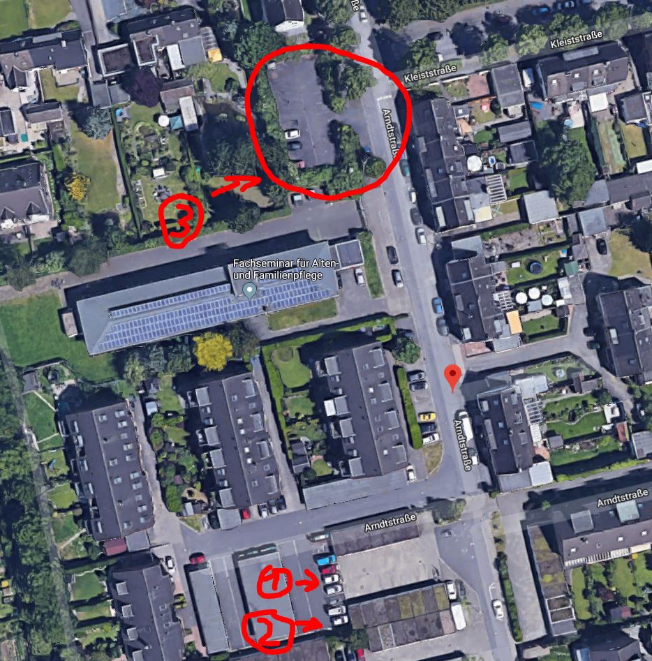

Ein Bild vom Parkplatz hatte ich ja schon mal gepostet. Platz davor ist mehr als ausreichend, es ist reines Parken (Sackgasse).
Der Parkplatz ist 2,5 x 5 Meter. Wie ist da die Rechtslage? Darf der Wohnwagen drüber schauen wenn er eigentlich niemanden behindert? Was ist wenn jemand minimal rangieren müsste? Wir haben hier 1-2 „spezielle“ Nachbarn, ich möchte einfach sicher gehen...
Edit: gegenüber vom Parkplatz sind Carports, Abstand 10m und es ist eine Sackgasse rein zum Parken für die Eigentümer / Anwohner.

Parkplatz 1 ist der aktuell vermietete, Parkplatz 2 gehört mehreren WEG's und ist keinem Eigentümer zugeordnet. Wenn ich es richtig verstehe, dürfte ich sogar dort länger als 14 Tage stehen.
https://www.directupload.net/file/d/5539/2cb9vfbn_jpg.htm
https://www.directupload.net/file/d/5539/pd5nz85c_jpg

Die einzige Möglichkeit welche ich gemäß der Bilder für Dich sehe ist diese:
1. Bezug: Bild 2-
-Das Grün hinter weißem Transporter und neben beiger Wand ist keine Toreinfahrt, sondern eine Hecke o. sonstwas.
- Zwischen den Parkflächen und der Mauer gibt es keinen Weg ( Fahr, Rad,. o., Fußweg)
- Du kannst den letzten Parkplatz direkt unter der Laterne nutzen.
- Deine 2. Parkfläche liegt unmittelbar davor ( daneben),
In diesem Fall wäre es für den ruhenden Verkehr sehr schwierig, behindert zu werden, da in diesem Fall für den Nebenstehenden ( 3. Stellplatz von Laterne aus gesehen) genügend Freiraum zum ein- und ausparken besteht.
2. Trifft das Obige nicht zu 100% zu, vergiss es. Du behinderst den ruhenden Verkehr. Bei einer Fahrspurbreite von 4,90m würde Dein Ww. gut 1,6 m. in den Verkehrsraum hineinragen. Blieben also rund 3.20m Durchfahrtsbreite. Das kann, auch in Hinsicht auf die 10m Gesamtbreite der Zufahrt i.d.R. genügen.
Wenn sich alle Nutzer der Flächen einig sind und entsprechende Obacht geben,- kein Problem, denn wo kein Kläger, da kein Richter.
Stört sich aber ein Nutzer daran, dass Dein Ww. so weit in die Zufahrt hineinragt, oder beschädigt jemand sein Fahrzeug beim Ein- Ausparken am Ww., so sieht das Ganze ganz anders aus. Argumentationsinhalte gibt es dann viele.

Super, vielen Dank für Deine Mühen!
Wir würden mal Klinken Putzen gehen und den Eigentümern unseren eigentlichen Parkplatz (1) zur Nutzung anbieten und dafür (2) nutzen (von Bild 1). In dem Carport Gegenüber stehen 2 Motorräder. Hier dürfte eigentlich wirklich keiner behindert werden.
Wenn ich es richtig sehe, könnten wir den ja sogar so nutzen da keiner Person aber der Gemeinschaft zugehörig.
Eventuell eine weitere Option: In direkter Nachbarschaft gibt es einen Parkplatz einer ehemaligen Polizeistation. Eigentümer dürfte die Stadt sein. Gilt das als offener Verkehrsraum oder darf ich hier länger als 14 Tage stehen (3)?
https://s18.directupload.net/images/190809/xq9msp64.jpg
