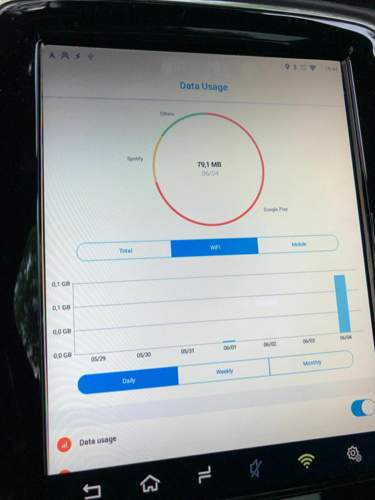

Der interne Zähler ist ziemlich unflexibel. 4-Wochen Tarife kann der nicht.
Ich denke auch dass der ungeordnete shutdown der Auslöser ist, dachte aber, dass es apps gibt, die das berücksichtigen. Ich suche mal weiter.

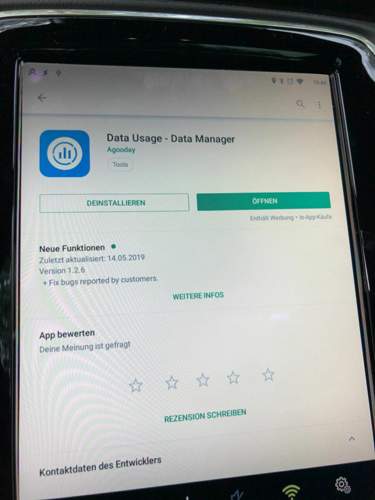

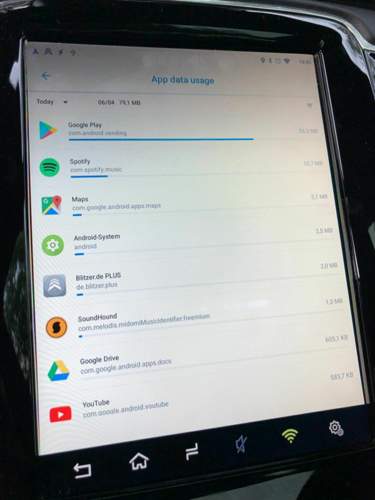

‚Data Usage‘ behält bei mir die Infos auch nach Aussteigen und macht das was es soll, wenn auch nur auf Englisch
.jpg
Danke, dann teste ich das mal.
Nachtrag: Scheint dass diese app auf die Systemdaten zugreift und nicht selber aufzeichnet (zumindest hat sie auf dem Telefon direkt sehr viele Daten). Daher gehen die Daten nicht verloren. Genau was ich suche 🙂
