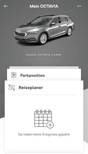

Wie kann ich denn überhaupt eine Route bzw. Ziel an Fahrzeug senden? Ich finde das nicht bei mir in der App…
In der App findest du den Punkt Reiseplanung.
Hier kannst du dann die Adresse via Karte heraussuchen und dann an das Fahrzeug senden.
Hat bei mir erst nach dem zigsten Mal funktioniert.
Reiseplanung
Die Reiseplanung habe ich auch sowohl in der App wie im Onlineportal. Dort kann ich aber nun planen bzw. in der App die Route mit Google Maps öffnen. Einen Versand ans Auto suche ich seit einem Jahr vergeblich.
Habe unter Android und iOS getestet.
