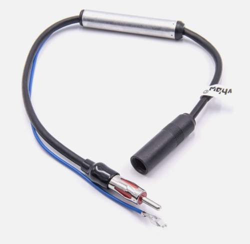

Also Leute, habe heute endlich den Phantomstecker erhalten.
Jetzt meine Frage:
Kommt erst der Phantomstecker in das Radio und dann der Signalverstärker oder eher umgekehrt?
Und kann ich den blauen Stecker/ das blaue Kabel vom Phantomstecker mit einer 12V Leitung verbinden? Oder muss es auch gar nicht verbunden werden? Oder muss ich es mit dem bauen Antennenkabel das vom Radio abgeht verbinden? Wenn es mit der 12V Leitung auch gehen würden, wäre das mir natürlich lieber...
Bild von dem Phantomstecker ist im Anhang ...
Vielen Dank!

verbinde es mit der blauen Ader vom Radio. den zusätzlichen Verstärker würde ich erst mal außen vor lassen, da der im Zweifelsfall mehr stört wie nützt.
Das blaue ans Radio, jede 12v Leitung funktioniert, aber es soll ja nur stromführend sein wenn das Radio an ist.
Den Verstärker würde ich erstmal weglassen, sollte auch ohne besseren Empfang geben.
Bedenke der Verstärker hebt alle Signale an, auch die Störgeräusche.
Viel Erfolg

So Phantomstecker verbaut und erstmal das blaue Kabel an die 12V Leitung verlötet. Sehr schlechter Empfang würde sogar behaupten es war sogar schlechter als ich die Sache nur mit dem Draht getestet habe. Ok, kein problem, also wieder das blaue Kabel gelöst und bin diesmal direkt an das blaue kabel vom Radio gegangen und hab es verlötet. Der gleiche schlechte Empfang. Sender die aus meiner Region kommt mit einem super starken empfang findet er erst gar nicht obwohl es hier dann problemlos laufen sollten ...

Also, ich habe jetzt die neue Antenne an den Phantomstecker direkt angebracht und siehe da, vollen Empfang, fast alle Sender sind da und nur wenige Sender bei dem die Qualität schlecht ist. (Das 12V Kabel das von der Antenne separat abgeht wurde nicht angeschlossen, da das blaue Kabel vom Phantomstecker immer noch mit dem blauen Kabel ausgehend vom Radio verbunden ist)
Aber …
Wenn ich jetzt alle Anschlüsse sowie es oben beschrieben ist lasse und dafür aber das rote 12V Kabel das von der Antenne ausgeht an eine andere 12V Leitung anschließe, ist der Empfang hin und die Qualität bis zum Zustand gar nichts ist wieder so wie vorher.
Schließe ich die neue Antenne direkt ohne die Phantomeinspeisung an passiert leider auch nichts, somit ist leider wieder alles wie vorher.
Warum das? Ich kann doch nicht die Antenne ohne eine 12V Verbindung einfach so liegen lassen? Langsam kriege ich eine Macke…

@bergbauninja die Antenne ist aktiv und braucht Masse über die Karosserie und Strom, ob dieser über die Antennenleitung oder seperat angeschlossen wird ist oft egal,manche können beides.
Der Adapter bereitet dies auf und sorgt bei Fremdradios für die Stromversorgung. Ich sehe da kein Problem,in unserem a6 ist es genauso angeschlossen. Schöner wäre es ohne,da wenig Platz im Schacht,aber was tut man nicht alles. Angst vor einem Kurzschluss braucht es nicht,sofern alles korrekt angeschlossen und keine freien Kontakte rumliegen.
Viel Freude mit dem Radio.
P.s. dab sollte jetzt auch funktionieren, aber ohne Splitter an das 2. Antennenkabel anschließen.

Über den Mittelleiter des Antennenkabels werden 12 V und das HF Signal übertragen.
Eine Phantomspeisung macht nichts anderes als beides zu trennen.
Die 12 V werden über eine Drossel ( 100 - 400 µH) eingespeist, was für die HF einen sehr hohen
Widerstand darstellt.
Das HF Signal wird über einen Kondensator ( 1 - 100 nF) abgegriffen, was für die 12 V einen unendlich hohen
Am Atennenverstärker in der Antenne hat man dann das gleiche und teilt 12 V und HF wieder auf.
Nun gibt es Antennen die per Phantomspeisung ODER 12 V Leitung versorgt werden können.
Wenn Du 12 V zusätzlich an die Antenne legst wird offensichtlich die HF kurzgeschlossen.
Was eigentlich nicht passieren kann weil in der Antenne ja auch über eine Drossel eingespeist werden.
Es sei denn die Antenne ist fehlerhaft. Was ist es denn für ein Modell?
Wenn es so funktioniert wie es jetzt ist, isolier die 12 V Leitung und gut ist.
