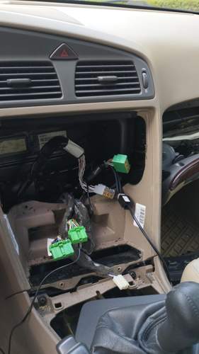

Hier Bilder vom Einbau. Sieht wilder aus als es eigentlich ist. Hab mir die Rückfahrkamera dazu genommen weil der S60 nach hinten unübersichtlich ist. Beim C70 geht wesentlich schöner weil der den Waterfall hat. Ist echt keine Hexerei.

ach herrje, ich dachte es wäre plug and play, ich bin ja schon etwas ein Schrauber, aber das wäre ja heftig. Allerdings habe ich schon die Freisprech und DAB+ eingebaut und mit dem bestehenden System verbunden....aber, den halben Innenraum zerlegen, ob das gut kommt?
vielen Dank für die Bilder, ich habe allerdings einen C70 II, somit kann ich damit echt nicht viel überleiten
War auch nicht als solches gedacht. Und solch Aufwand wie es auf dem Video scheint ist es nicht. Ist alles Plug and play. Und was der auf dem Video da alles verbaut hat ist mir ein Rätsel. Der hat wahrscheinlich den GPS Sender im Dach verbaut das fällt beim C70 sowieso flach. Und zusätzlich noch anscheinend die Freisprecheinrichtung.
