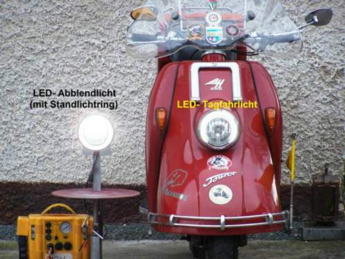

Bei früheren Recherchen bin ich mal auf die Leistungsaufnahme eines
ähnlichen LED-Scheinwerfers gestossen: Abbl. 18 W, Fernl. 20 W
Unten noch ein Vergleich vom LED-Abblendlicht zu meinem jetzigen
LED-Tagfahrlicht.
Ob der Unterschied in der Praxis auch noch so groß ist, wird sich zeigen 😰
Led-abbl-u-led-tfl

Wie auf dem unteren Fotos zu erkennen, habe ich ja schon einen Versuchsaufbau
vorbereitet.
Habe heute tagsüber mit dem Scheinwerfer und TFL am Roller verglichen und
demnächst werde ich nachts die Leuchtkraft und Reichweite vergleichen.
Erst wenn sich herausstellt, dass der LED-Scheinwerfer mind. die gleiche
Leistung zeigt wie H4, werde ich die Einpassung in den Roller beginnen.
H4 ist aber auch schon ein super Licht für den Roller, wenn die Leistungsaufnahme
nicht so hoch wäre 🙁
Im Anhang ein Foto Abblend- mit Fernlicht LED zu Fernlicht H4
Hier kommt tagsüber dem H4 Licht zugute, dass es bei Fernlicht viel mehr
"streut" als das LED-Licht.
Led-abbl-fernl-ferl-h4

Gestern war es so weit und ich konnte den Lichttest durchführen 🙂
Mein Bruder mit einer guten Kamera und gleichbleibender Belichtungsdauer
hat die 4 Aufnahmen dokumentiert.
Das Bild 2 hat mich etwas irridiert, da mir der ungewöhnliche Lichtkegel des
H4-Abblendlichts beim Fahren nie als so ungewöhnlich vorkam 😰
Ist aber auch ein ganz billiger H4-Scheinwerfereinsatz.
Im Allgemeinen bin ich aber sehr zufrieden mit der Bündelung und Lichtausbeute des
LED-Scheinwerfers 🙂
Von der Herstellerfirma habe ich auch noch die Werte der Leistungsaufnahme
bekommen:
Positionslicht (Standlicht) 1,9 W / Abblendl. 15,0 W / Fernlicht 21,5 W
Im Fernlichtmodus brennt allerdings auch das Abblendlicht (Standlicht eh),
sodass in diesem Modus die Leistungsaufnahme bei 38,4 W liegt.
Was aber in der Ausleuchtung auch ein Vorteil ist.
Im Vergleich zu NUR Abblendlicht bzw. Fernlicht bei H4 mit 55 W bzw. 60 W sehr
wenig Stromverbrauch 🙂
Somit dürfte sich die Belastung der LIMA und der Verschleiß der Kohlen in
Grenzen halten, wenn ich zu meiner Sicherheit tagsüber mit Fernlicht fahre 😉
Wobei dann diesbezüglich auch noch Tests anstehen. Evtl. ist ja auch
das Abblendlicht alleine schon auffälig genug.
Der Einbau in das Lampengehäuse bedarf aber noch einiger Anpassungsarbeit
und einer Möglichkeit der Luftzirkulation 🙁
