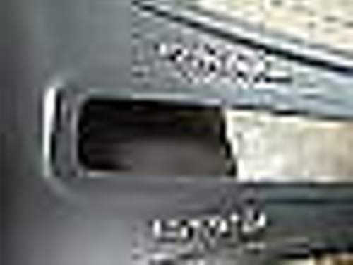

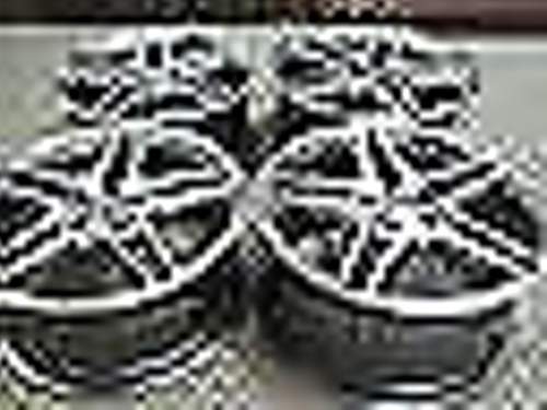

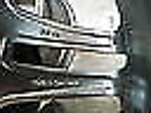

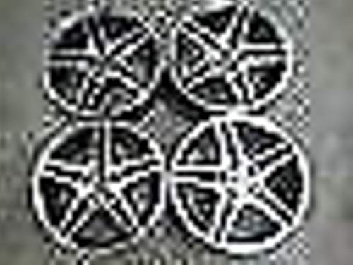

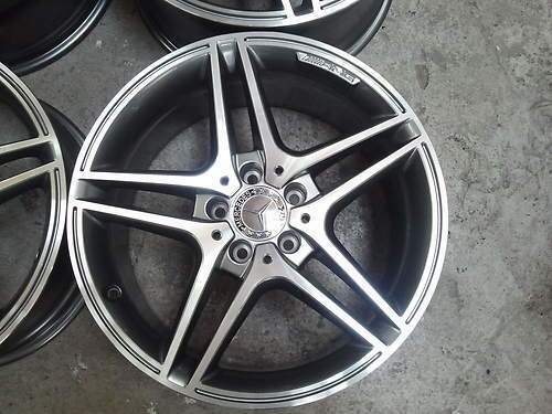

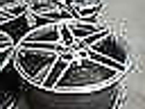

hallo wende mich an euch weil ich mir nicht sicher bin ,habe diese felgen bei ebay erstanden .Original Mercedes Benz Alufelgen AMG Styling IV 18 Zoll . meine frage wäre sind das orginal oder kopiefelgen ,meinen dank im vorraus. bitte schaut euch die bilder an!!!!!! wer ist eigentlich der hersteller, der felgen !

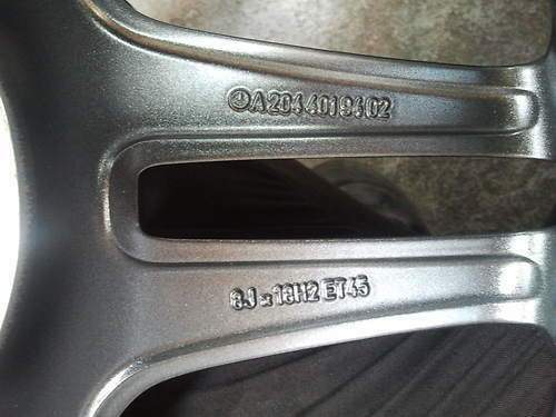

habe es nochmal versucht , schaut hier , bilder!!!!
Hallo flash,
a) aus der Abbildung rechts lese ich
A 204 401 96 02 > das wäre dann 7,5x1 7 😰
oder steht da
A 204 401 94 02 = 8x18 😕
b) mit welcher Reifenkombination sollen
die auf Deinem SL R129 SL 500
mit dem " Segen des TÜV´s " montiert werden 😕
Original geschrieben von Hyperbel
Sind ziemlich sicher Originalfelgen.Aber nur um sicher zu gehen - Du willst die hoffentlich nicht auf den SL schrauben !?
Das wird (wenn überhaupt) nur mit einer Einzelabnahme klappen - ich denke aber nicht das es funktioniert.H.

hallo , auf dem s 204 sind diese felgen verbaut:AMG Styling IV / 4 Alufelgen vom C63 für die Mercedes-Benz C-Klasse W204
Original Mercedes Benz Alufelgen AMG Styling IV 18 Zoll C-Klasse W204
8 x 18 ET 45 Vorderachse & 9 x 18 ET 54 Hinterachse.
