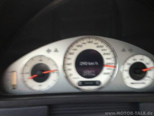

hi, fahre meinen CLK jetzt gerade mal (da Saisonkennzeichen) im 4 Monat . Wenn ihr meine Treads verfolgt , seid ihr im Bilde was er bis dato alles verpasst bekam . Letzte modif war ne 3.06er HA vom 55er CLK . Dazu kommen in kürze evtl noch ein Satz Schrick Nocken , damit er obenraus noch etwas zulegt , oder evtl doch ein kpl 55er Motor ? ? ? Grüssle Burner
Original geschrieben von 9r-tester
Wäre mir aber neu das der Begrenzer ebenfalls raus ist wenn "nur" der Tacho gewechselt wird oder hast du den extra und einzeln raus nehmen lassen?(und warum Handybild ? hättest durch ein Bild vom Tacho machen können den Digital und Analog wird die Geschwindigkeit doch mit dem neuen Tacho angezeigt)
äh, also bei 280 km/h mach ich mit Sicherheit kein Bild !!!

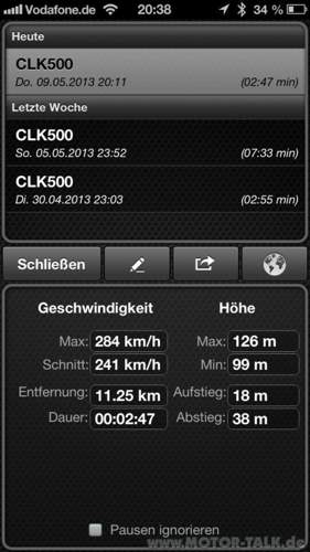

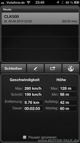

Außerdem ist die GPS-Messung mit dem Handy genauer. Wobei der Tacho nicht viel vorging. Digital war ich bei 286 km/h.
Mein CLK hat ein Chiptuning mit Vmax-Aufhebung erfahren. Daher "musste" ich auch den anderen Tacho haben :-)
Gruß Gregor

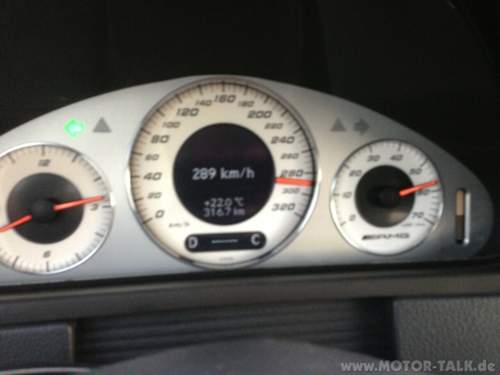

ihr stellt euch aber auch alle an😁 Ist alles halb so wild, das Auto lag so ruhig das ich ab 271 je 1km/h pics gemacht habe😁 Bei 282 hab ich aufgehört, wollt den nicht mehr quälen u die Reserve ging an.

Weder Nadel noch digital ging beim alten Tacho weiter als 260 km/h :-(

äh, also bei 280 km/h mach ich mit Sicherheit kein Bild !!!ihr stellt euch aber auch alle an😁 Ist alles halb so wild, das Auto lag so ruhig das ich ab 271 je 1km/h pics gemacht habe😁 Bei 282 hab ich aufgehört, wollt den nicht mehr quälen u die Reserve ging an.
Nen 306 o 388ps?
Hier bitte:
