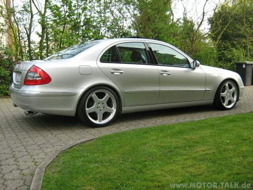

fahre auf meinem E 320 CDI T AMG Felgen Styling 3 in der Dimension 8x18 und 9x18 mit der Bereifung 245/40/18 und 265/35/18. Ich möchte nun auf der Vorderachse Distanzscheiben mit 10 mm pro Seite und auf der Hinterachse 15 mm pro Seite montieren.
Wer hat mit Distanzscheiben Erfahrung?

ich fahre auch die AMG's S3: 8,5 x 19 ET 44 / 9,5 x 19 ET 46 mit 20mm Distanz/Rad.
Also ET eff. 24 / 26. Alles ohne jegliche Nacharbeit. Reifen 235/35 - 265/30.

Also deine Felgen sollten diese Maße haben:
VA 8,5 x 18 ET38
HA 9 x 18 ET 30
Meine AMGs haben:
VA 8 x18 ET 30
HA 9 x18 ET 39
Also ist die HA gleich wie bei dir, die VA müsste bei mir ca 2mm weiter raustehen.
Hat bei dir alles gepasst?
Original geschrieben von Nicsen1711
Also deine Felgen sollten diese Maße haben:Zitat:
Original geschrieben von Hyperbel
Ich habe gerade nicht die ET der Sportpaketfelgen in petto - such Dir die selbst raus.
Was Spurplatten betrifft - Schau in mein Profil!VA 8,5 x 18 ET38
HA 9 x 18 ET 30Meine AMGs haben:
VA 8 x18 ET 30
HA 9 x18 ET 39Also ist die HA gleich wie bei dir, die VA müsste bei mir ca 2mm weiter raustehen.
Ja, alles gepasst.
Keine Nacharbeiten.
TÜV hat grünes Licht gegeben.
Alles einwandfrei.
Perfekt dann wirds bei mir auch passen, die 2mm an der VA bring ich auch noch unter😁
Danke für die Hilfe
