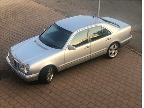

Die gute Nachricht ist, dass ich doch noch eine kostengünstige Lösung gefunden habe. Auf dem Bild sieht ihr den Wagen unseres Sohnes. Das sind Proline Felgen, die er von seinem Opa geschenkt bekommen hat.
Die Dimensionen sind 8 x 18 ET 30 und ich finde diese optisch gut. Was halt ist für die Hinterachse sind sie etwas mager. Jetzt habe ich im Internet die gleichen Felgen gefunden (Restposten, neu) mit 9.5 x 18 ET 30.
Und diese Felgen kriege ich vom Strassenverkehrsamt Zürich eingetragen, da es eine Freigabe gibt :-)

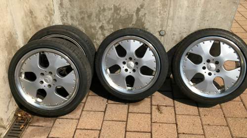

Hier noch ein paar Fotos von den Felgen (das sind die 8 x 18) die er vom Opa hat.
Klar die AMG hätten wir besser gefallen und wären preisgünstiger gewesen, allerdings illegal rumfahren das muss nicht sein.
Felgen
Am Fahrzeug

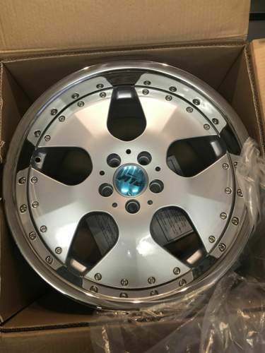

Heute sind die hinteren Felgen gekommen 9.5 x 18.
Muss sagen neu sahen die wirklich mal genial aus!
Hier ein Foto
Gruss Gustav
Proline 9.5 x 18

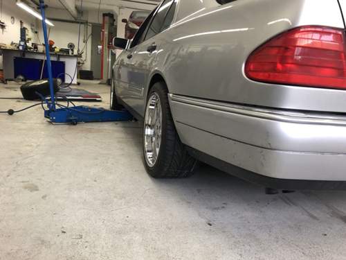

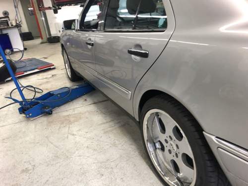

War heute mal in der Garage und habe die PLW Felgen "anprobiert". Zur Probe habe ich die Reifen vom SL genommen:
Vorne: 245/40/18 mit der 8 x 18 ET 30
Hinten: 275/35/18 mit der 9.5 x 18 ET 30
An der Vorderachse ist noch Luft und hinten passt es gerade noch knapp mit dieser Bereifung in den Kasten. Klar eigentlich müssten vorne 235/40 und hinten 265/35/40 sein.
Da die AMG Felge hinten 10 x 18 ET 25 hat, würde die Aussenkannte der Felge um ca. 11mm weiter herausgedrückt und ich denke mal, dass das bei unserem 210 nicht mehr passt. Vielleicht sind nicht alle Fahrzeuge genau gleich, da es hier im Forum Leute gibt, die die SL Felgen auf den 210 gemacht haben.
Da ich die Reifen schon habe, tendiere ich diese Masse zu belassen, denn falls der W210 aufgibt, könnte ich die Reifen noch für den SL verwenden.
Da das Rad unten an der Stossstange extrem vorsteht suche ich einen Art Lippe, um das etwas abzudecken und auch keine Probleme mit den "Kollegen" vom Amt bekomme.
Hat jemand von Euch damit schon Erfahrungen mit Abdeckungen gesammelt oder kann mir jemand irgendetwas empfehlen?
Danke für die Hilfe
Gustav
Foto 1
Foto 2
An den slk170 gibt es diese "Finnen". Diese werden beim Facelift nötig für die 245er Bereifung. Vielleicht passts.
