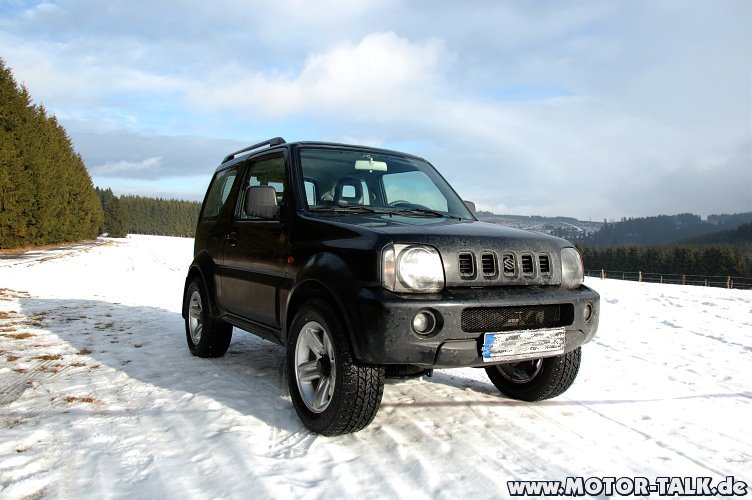

Ansonsten: Der genannte 7x16-Radsatz ist ohne weitere Veränderungen montierbar (sagt zumindest das mir vorliegende Gutachten), bei Suzuki zu beziehen, allerdings ab ca. 160 Euro pro Felge aufwärts. Vereinzelt findet sich so ein Satz auch bei dem Auktionshaus mit den vier bunten Buchstaben, da hab' ich meinen her. Man braucht nur etwas Geduld...
Es gab da mehrere Designs, Hersteller ist Borbet/CW - kann dann z.B. so aussehen (hab' nur keinen Vitara mehr zur Hand, zu Demonstrationszwecken... 😉).
