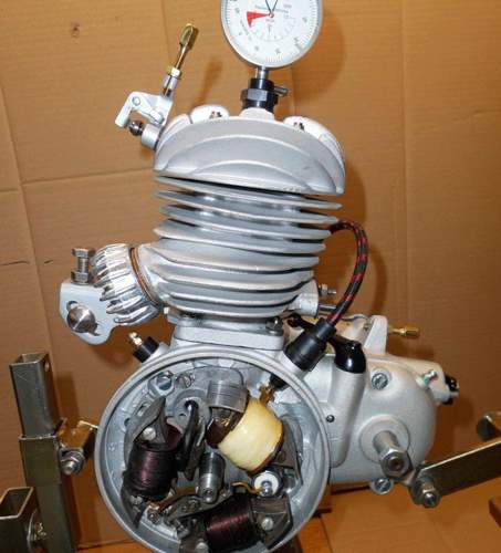

Adlerwerke MR MR
Kenne mich damit garnicht aus..
Vielleicht kann mir wer weiterhelfen und sagen, ob die noch ok aussieht? Muss man was sauber machen? Kann über die Jahre was kaputt gehen (wenn es lange in der Ecke stand)?
Vielen Dank
Bild #211468484
13 Antworten
Sieht aus wie eine 5 Watt-Anlage.
Macht einen guten Eindruck, nichts zerschlossert...
Schon mal geprüft ? Ist Funken da ?
Wenn es geht..., nur den Zünd-Zeitpunkt überprüfen..., 3,5-4,0mm vor OT.
Ist das Polrad noch gut magnetisch ?
wallybert
Dsci3376
Wichtig ist, das der Magnet noch funktioniert. Der lässt im Alter nach und es kommt zu Fehlzündungen bzw. setzt die Zündung ganz aus. Merkt man leider erst nach paar km, wenn der Motor richtig warm ist.
Das ist nicht der Magnet.., das ist dann die Zündspule.., die schlägt dann innen durch.
Da muß dann neu gewickelt werden..
Sorry, wallybert. Stimmt nicht unbedingt. Ich hatte das Problem bei meiner AWO . Nachdem ich den Magnet überholen lassen habe , läuft sie wieder wie neu.
Okay danke, Zündfunken muss ich noch überprüfen.
Die Magneten am Polrad wirken noch gut.
@Oldithom66 schrieb am 11. April 2025 um 19:38:03 Uhr:
Vermutlich weil in deinem ZS3 die Spule neu gewickelt wurde und der "Überholen" auch einen neuen Kondensator verbaut hat.
Es handelt sich hier um einen Sachsmotor.., nicht um eine AWO mit Magnetzündung !!!!
Die Sachs-Boschzündung ist eine Schwungmagnet-Zündung mit eingegossenen Permanentmagneten im Polrad.
Sicher kann man das Polrad neu aufmagnetisieren ( ist oft erforderlich), aber der Bösewicht ist in der Regel die
gewickelte Einbauzündspule.
Den Kondensator natürlich gleich mit wechseln..
wallybert
