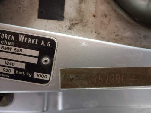

Der Verkäufer schickt mir folgendes Bild mit VIN Nummer. Kann das hier jemand prüfen bitte ?
Vin-copia
Es ist ein BMW 528 Vergaser. Hier kannst Du versuchen, mit der Nummer etwas zu finden.
Aber die VIN ist eigentlich eine längere Zahlenreihe.
https://de.vin-info.com/was-ist-die-vin
