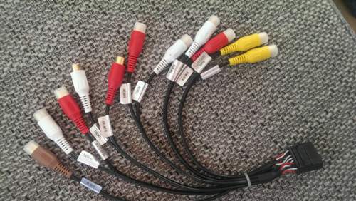

Ich habe mir ein neues Radio mal gegönnt und bei eBay ersteigert.
Es ist ein Alpha S600 von Icartech. Persönlich finde ich Android Radios nicht schlecht und die Firma ist da recht gut drin.
Wie zu erwarten, lässt sich ein Volvo nicht so leicht ein Neues Radio einpflanzen.

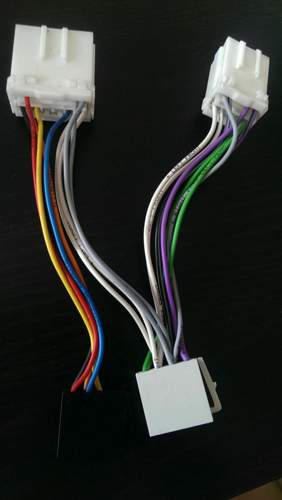

Ich hatte noch vom Vorbesitzer ein Adapterkabel was die Volvostecker auf die neuen ISO Stecker des Radios wechselt.

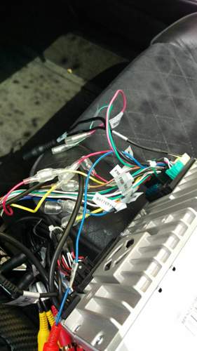

Das Radio geht an aber leider finde ich keine Sender und habe kein Ton. Ich weis nicht ob es an dem Verstärker liegt oder an dem Adapter. Was mir aber auffiel das am Adapter die Kabel an einer anderen Stellen sind wie von originalen Stecker. Da ist nur ein Gelb schwarzes. Und am Adapter ist dort kein Kabel.

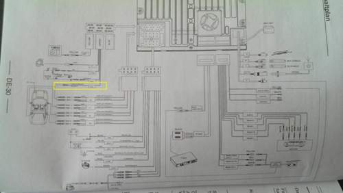

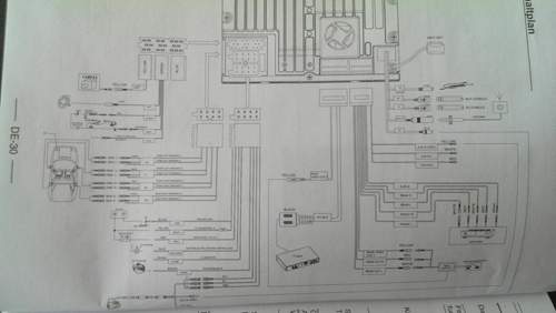

Den originalen schaltplan hab ich nicht gefunden.
Wäre toll wenn ihr mir helfen könnt.

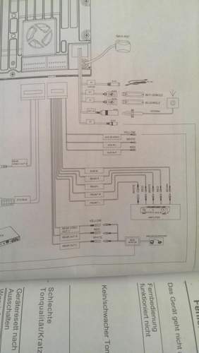

Ich habe mal den schaltplan vom Radio reingestellt.

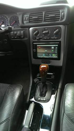

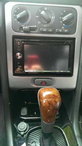

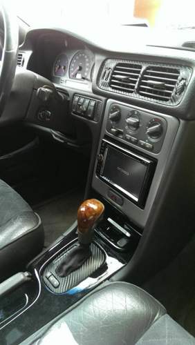

Noch Fotos wie es aussieht von mir. 🙂
Nimms mir nicht übel, aber die Kombination aus Wurzelholz, Aludekor, Carbonfolie und schwarzem Klavierlack ist das Interieur Äquivalent zum Polo Harlekin.
Ich finde das schwarze Klavierlack sieht schick aus, aber am besten komplett.

Das Alu dekor kommt noch raus 🙂 ist nur ein zwischenstand. Ich hab schon die andere blende und bring sie nächste Woche zum lackieren. Dann passt es auch mit dem Radio.
Wenn jemand ein gutes Angebot macht verkaufe ich das Aludekor.
Das Holzdekor wil ich noch gegen echt
Carbon
wechseln.

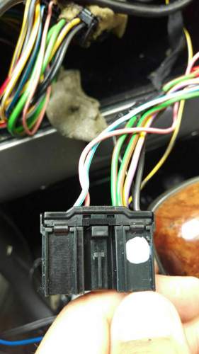

Auf dem Buchse die in das Radio gesteckt wird sind die Zahlen der jeweiligen Position drauf.
Sind nicht leicht zu erkennen da recht klein.
Farben kann ich dir keine nennen die sind vom Adapter zu Adapter anders. Idr (aber nur in der Regel!) nimmt man gelb für Dauerplus und rot für geschaltet.
Wenn du dir nicht sicher bist dann nimm ein Multimeter und messe nach.

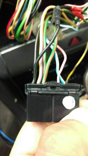

Der schwarz gelbe Kabel ist das Geschwindigkeitssignal. Der sollte am ISO Stecker eigentlich auch vorhanden sein.
IdR ist auch die Beleuchtung falsch belegt am ISO Stecker.

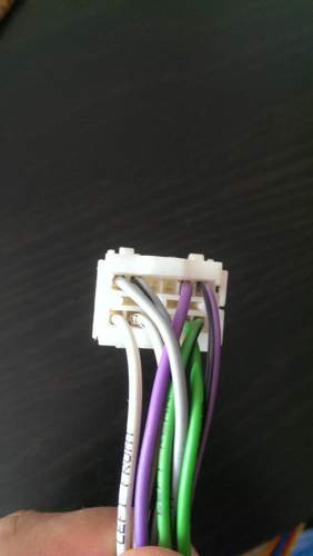

Ich hab in einen anderen Therd eine Pin belegung gefunden aber stimmen tut sie bei mir nicht .
Denn da steht das 1 belegt ist und 3 mit +12 Volt. Bei mir ist nur die 3 belegt. Oder ich brauch eine Brille.

Ich versteh auch nicht den Stecker mit dem Schwarz-Gelben Kabel. Das läuft am Adapter ins Leere.
Am weißen Stecker geht die drei an Blau.

Photo 2:
12 ist Dauerplus, 13 geschaltet, 14 Masse.
http://www.gaskutsche.de/images/belegung-isostecker.jpg
Also muss 12 mit 4 am ISO verbunden werden und 13 mit 7. Vermutlich sind die 2 Vertauscht.

Besten Dank. 🙂 <3
Ich habe am Radio direkt die Stecker gewechselt , da macht es der Hersteller einem einfach 🙂
Und es klappt.
