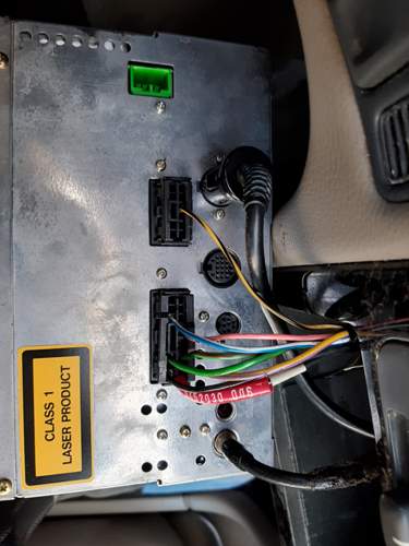

Hallo zusammen, der letzte Beitrag ist schon etwas länger her, doch da ich auch mit der Suchfunktion keinen Erfolg hatte, versuche ich an der Stelle evtl. Hilfe zu bekommen.
Ich möchte das SC901 durch ein Kenwood doppel Din ersetzen. Habe mir die Adapter besorgt, doch die Lautsprecher bleiben tot. Ich stelle mal die Bilder des jetzigen Radios und der Adapter rein. ISO wie auch Chinch dabei. Trotzdem kein Ton. Kann jemand evtl. das Geheimnis der Verkabelung lüften und mir sagen, ob ich andere Adapter benötige oder Kabel ergänzen, umstecken muss? Vielen Dank schon mal
Hier noch die Bilder
20230104
20221208
Das blau-weiße Kabel wurde mit angeschlossen?
