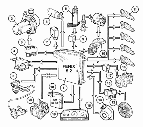

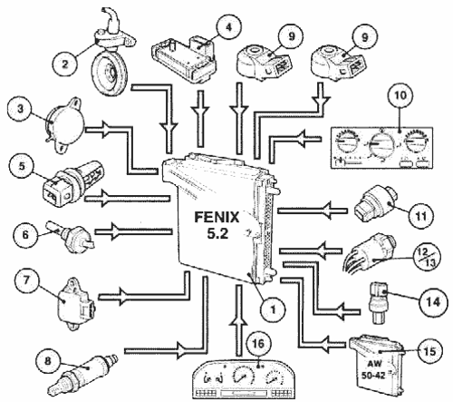

Hier mal schematisch alle Komponenten und Sensoren, die an der Fenix dranhängen - inklusive SLS.
Angesteuerte Komponenten
Sensoren
