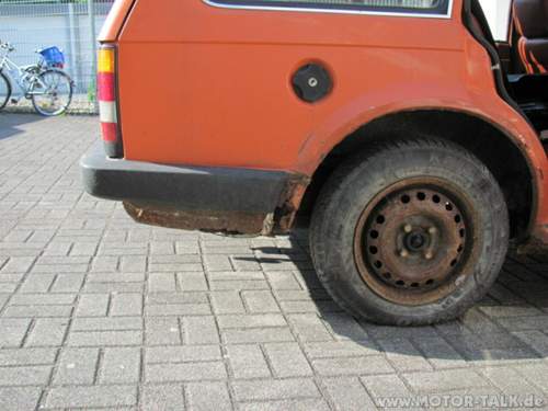

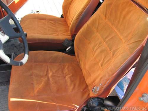

So mal wieder was neues. Die Tage wollte ein Kollege was von mir und wolte das ich mir bei Ebay Kleinanzeigen was ansehe. dabei entdeckte ich dann einen Caravan Berlina Voyage 13S-leider im tiefsten Thüringen und auch in sehr schlechtem Zustand, aber mit roter ausstattung, Colorscheiben usw. Naja viel überlegt, wie ich das machen könnte, dann hab ich es getan und hab ihn mit einer Transportfirma bringen lassen. Gestern war er da, um 7 morgens haben wir abgeladen.
Heute inspiziert, ich wusste das er chrott ist, aber sowas von hab ich selten gesehen. Die Ausstattung werd ich ausbauen und versuchen zu reinigen. Der Rest der Karosse kann nur noch ein Würfel werden, da ist kein Stück Blech mehr intakt. Die Nockenwelle-ein traum, auf dem zweiten Zylinder fehlen auf der spitze so ca 8mm an Metall. mal sehen ob der Motor überhaupt noch läuft.

Nicht verzagen, Micha....
ein bischen polieren und ruckzuck steht er wieder da , wie am Tag der Auslieferung....😁😁😁
dsu
Eher ein wenig ausbauen und die 100 Tonnen Presse macht einen hübschen 30er Zone Klotz daraus, oder Stefan Raab Crash Show steht auch wieder an. Für das reichts warscheinlich noch.
Denke kaum das man diese Sitze wieder "sauber" bekommt, hatte vergleichbare Sitze in einem Golf Cabrio von 1980, bin aber leider gescheitert.
Zudem waren die Sitze auch vom Polster nicht mehr brauchbar... Dir geht es vermutlich aber mehr um die Farbe...
Bezüge runter und bei 30C in die waschmaschine !
