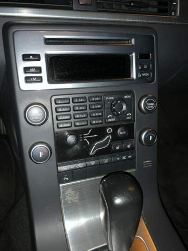

Moin miteinander,
vom alten Mercedes (e280 - EZ 1993) zum neuen Volvo V70 iii 2.4D Heico (EZ 2007)!
Habe mir letzte Woche einen neuen gegönnt weil der alte paar Jahre unterschlupf in der Garage brauch.
Nach der anfänglichen Begeisterung, ok sie ist immer noch da, kommt der Technikfan in mir durch 🙂
Ich habe jetzt paar Tage recherchiert und trete gerade etwas auf der Stelle und nun wäre etwas Hilfe nötig.
Das Thema Bluetooth wurde ja diverse male schon erörtert aber ... diese Kombination habe ich nicht gefunden
Folgendes wäre mir am liebsten:
# Display des RTI raus - Blende drauf
# Base Performance Radio raus - neues Radio rein
# Telefoneinheit raus - Blende/Ablagefach rein
kurz warum, für das RTI bekomme ich keine Karten mehr und google.maps ist einfach für mich besser.
Das BPR spielt kein mp3/bluetooth und die Telefoneinheit kann man nutzen aber .... nuja .. wenn alles über die Bluetooth Schnittstelle Smartphone geht bräuchte ich dieses nicht wirklich ...

Meine Mittelkonsole
12 Antworten
Vergiss es.
DIN Radio passt nicht.
Alles zusammen ist mit canbus und Lichtleiter verbunden.
Die Tasten vom Telefon sind mit der Klimaanlage. Sitzheizung, Heckscheibenheizung auf einer Platine.
In der Mittelkonsole steckt nur ein Steuergerät und der cd Player.
Navigation ist hinten links.
Verstärkt unter dem Beifahrersitz.
Das ist kein Radio wie früher.
Blende fürs Armaturenbrett ohne rti gibt es.

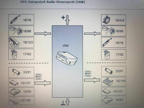

Ich hatte auch mal einen. 2008 und habe mir das Modul in die mittelkonsole eingebaut mit Anschluss an den auch Eingang.
Nur mal ein Foto von dem Kommunikationsablauf nur am cd Laufwerk/ Steuergerät (IAM)
Nur damit du weißt an was du da dran willst

Für einen evtl Austausch der CD Einheit hab ich gesehen das es CANBUS Adapter im Netz gibt, könnte ich damit etwas erreichen oder spielt die Steuereinheit wie in deinem Bild einfach nicht mehr mit?

Du hast ein ganz anderes System verbaut.
Wenn du denn Aufbau und vor allem die Kommunikationsstruktur von dem Radio/Steuergeräten verstehst dann kannst du dich evtl daran machen was zu ändern aber ich befürchte wenn du es verstehst , lässt du auch die Finger davon.
Einfach mal bei einem Car-Hifi Spezi fragen was geht und was nicht. Carmedia in Dinslaken ist z. B. eine gute Adresse im Pott.
