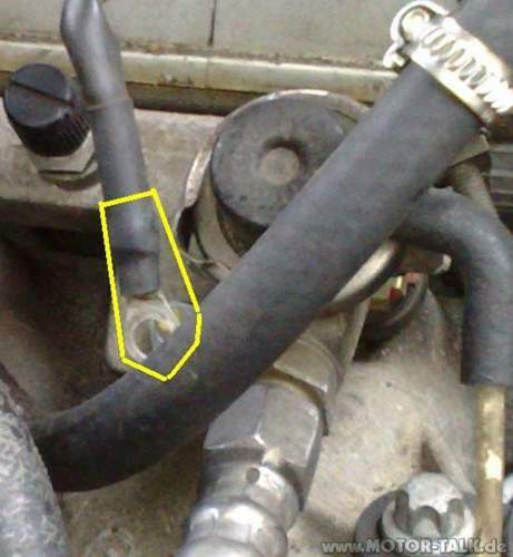

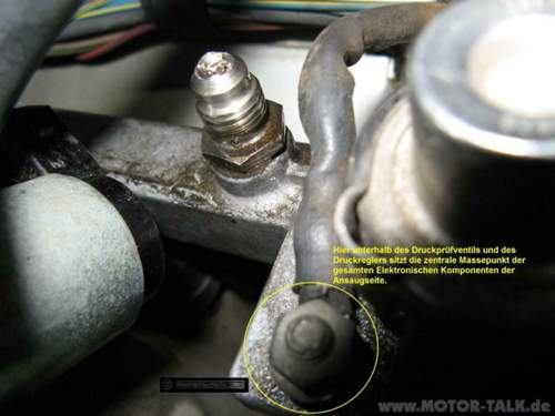

Schau mal nach der zentralen Masse des Motors am Kraftstoffverteiler, links neben dem Druckregler, unter dem Kraftstoffdruck-Prüfventil.
Da ist gerne mal die Mutter lose und auch schon mal die Leitung z.T. an der Öse gebrochen.
Dann spielen nämlich sämtliche Relais verrückt und summen.
Aber der Hinweis von Mario auf der Sekundärluftpumpe, ist auch ein guter Tipp.
Hast Du den Fehlerspeicher im MSTG schon mal ausgelesen?
Zentrale-motormagament-masse
Zentraler-massepunkt-x20xev

Aber falls wirklich die Masseverbindung am Motor mangelhaft sein sollte, kann das durchaus sein, daß die Sensoren falsche Werte an das Steuergerät abgeben, um es mal so salopp zu formulieren.
Das ist ja schnell mal einfach selbst überprüft.
Am besten reinigt man Massekontakte mit einem Schleifpad, daß es bei den Lackierern gibt. Ist besser als Schmirgel, da es keine Reste hinterläßt und keine Riefen in das Metall bringt. DAnach die feste Verbindung mit Wachs konservieren, damit keine Feuchtigkeit wieder eindringt.
