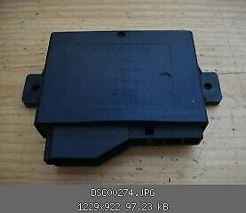

Über die IR-Bedienung schaltest du automatisch die Alarmanlage scharf. Wenn du dann die Beifahrertür aufschließt geht der Alarm los.
Steuergerät im Fußraum Beifahrer(weißer Kasten) . Das Steuergerät für die Wegfahrsperre sitzt hinten rechts. Beide funktionieren unabhängig voneinander.
Wenn jetzt der Wagen nur noch mit dem Schlüssel aufgeht, kann er nicht anspringen da die Wegfahrsperre noch aktiviert ist.
Haste mal die Batterie von der Fernbedienung geprüft??
Gruß Steffek
Ps : Bild 1 EDW
Bild 2 Wegfahrsperre
EDW
Wegfahrsperre
