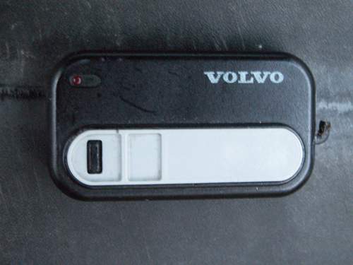

Hallo Zusammen
bei unserem neuen alten C70 aus 2005 sind auf den Seitenscheiben der Türen die Alarmanlagen Aufkleber, vorne auf dem Armaturenbrett ist auch die rote Diode oder so was.
Aber ich bekomme die Alarmanlage nicht zum laufen, die rote Diode blinkt auch nicht. Meine Frage wie kann rausfinden ob der Wagen überhaupt eine Alarmanlage hat bzw. gibt es einen Trick diese zu aktivieren?
Viele Grüße

ob der Wagen eine Alarmanlage hat, ist am fahrerseitigem Motorhaubenschloss ersichtlich. Ist dieses Verkabelt, ist eine Alarmanlage vorhanden.
Häufig ist auch an der Spritzwand eine Alarmhupe, aber kein muss (manchmal auch Sirene im Innenkotflügel). Die Diode ist bei Fahrzeugen mit Klimaautomatik immer vorhanden, da sich dort auch der Sonnenstandssensor befindet.

Wenn eines deiner Schlosser nen defekten Mikroschalter hat, dann geht sie bspw. auch nicht.
Eigentlich müsste der Wagen beim abschließen blinken, also alle Blinker einmal aufleuchten fur ca 1 Sekunde, tut er das?
Wenn er das nicht tut, wird vermutlich eines deiner Schlösser einen defekten Mikroschalter haben oder schlecht eingestellt sein(bezieht sich auf das Schloss an der Motorhaube)
Danke so eine Fernbedienung habe ich gar nicht, nur die normalen zu verschließen und öffnen der Türen, da blinken auch die Blinker.
Ich meinte ich aktiviere die Alarmanlage auch mit dieser das dafür eine separate Fernbedienung gibt war mir nicht bewusst, evtl fehlt die bei mir.
Ich meine die müsste doch Alarm schlagen wenn ich in das Auto greife und was entwenden will oder nicht?
Nein, das tut sie nur wenn du die ultraschallsensoren hast, die sind recht selten. Was du machen kannst, das tûrschloss mal manuell verriegeln, mit Schraubendreher, dann abschließen, warten bis der deathlook kommt, dann wird auch die Alarmanlage scharf gestellt und dann die noch offene Tür bei der du vorher nur das Schloss einschnappen lassen hast, manuell wieder entriegeln. Dann sollte sie losgehen.

😉 - meine '
Fernbedienung
' (FB) war quasi nur 'symbolisch' - um zu zeigen, das es wohl "u. U." Alarmanlagen gibt, die man scharf / unscharf stellen kann/muss - evtl. durch 'wilde Tricks' od. eben FBs 😁
Es gab verschiedene orig. Alarmanlagen.
<meine Gute - ich sehe eine ALARM LED - die müsste doch was tun .... 🙄 >

Du musst den Wagen mal mit VIDA auslesen dann steht auch drin was bei der VGLA nicht stimmt. Alles andere ist Göaskugellesen.

Mit dem Phänomen Alarmanlage habe ich mich noch nicht ausreichend beschäftigt, aber bei meinem Cabrio ist es so, wenn ich mit der FB verriegele, dann ist sie scharf. Und die geht manchmal wochenlang nicht an. Dann wiederum schon wenn nur ein Paketdienst Auto etwas schneller vorbeifährt und dann auch alle gefühlt 10 Minuten.
Wenn ich mit dem Schlüssel verriegele ist sie nicht aktiviert.
Wenn man bei aktiver Alarmanlage ins Fahrzeug greift geht sie los….
BTW, hatte die nicht eine extra Batterie?? Vielleicht ist die bei Dir nur leer oder defekt….
