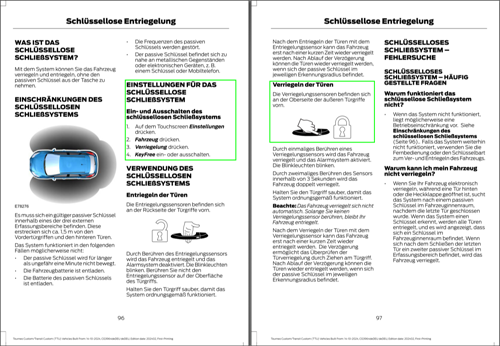

Kann man den akustischen Hinweis, das beim Verriegeln noch eine Tür geöffnet ist, irgendwo abschalten?
Ich habe den Autoschlüssel immer in der Hosentasche. Ständig denkt das Auto ich will verriegeln.
Am schlimmsten ist es beim Tanken. Nur leicht den Griff der Schiebetür mit dem Arm berührt und schon hupt es, da ja die Fahrertür offen ist. Letztens waren es 4 Mal. 😤
13 Antworten
Das Hupen lässt sich wie folgt ausschalten:
Auf dem Touchscreen Einstellungen - Fahrzeug - Verriegelung - Warnung Fehlverriegelung
Dann hupt er aber auch nicht mehr wenn du bewusst mit dem Schlüssel verriegeln möchtest und eine Tür nicht ganz zu ist. Zweite Möglichkeit wäre das automatische Ent- und Verriegeln ausschalten, oder eben drauf achten die Sensoren nicht zu berühren - ist in der Anleitung beschrieben wo die genau sitzen :)
Entriegelung

Da gibt's eine einfache Abhilfe: Schlüssel raus aus der Hosentasche und mindestens 2m vom Auto entfernt ablegen, schon ist er ausserhalb der Reichweite der Sensoren, dann sperrt nix mehr auf und zu.
Du legst deinen Autoschlüssel wirklich irgendwo an der Waschanlage auf eine Ablage und gehst dein Auto an der Anlage waschen?
Wenn der Schlüssel im Auto liegen bleibt, dürfte das keyless System eigentlich auch nicht aktiviert werden. Wenn er eine Minute nicht bewegt wird, sollte der Schlüssel nicht mehr senden. Müsste man testen.
Verriegelt er dann automatisch das Fahrzeug oder ist das automatische Verriegeln bei innenliegendem Schlüssel deaktiviert?
Lt. Betriebsanleitung dürfte die Verriegelung über die Sensoren nicht funktionieren, wenn der Schüssel drin liegt und alle Türen geschlossen sind (ausgenommen ein zweiter Schlüssel befindet sich im Erfassungsbereich außerhalb des Fahrzeuges). Hab ich aber noch nicht probiert.
