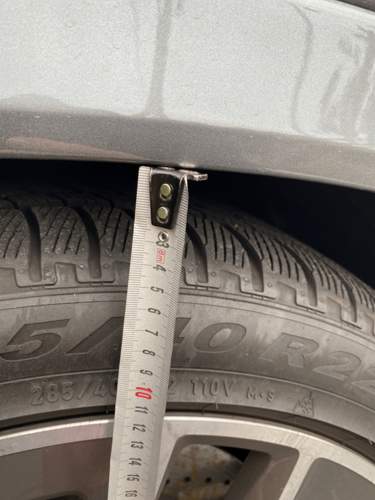

Mein "alter" C292 Coupe senkte sich in der Parkstellung ab und ging wieder hoch beim Motorstart; des weiteren war der abstand im Radkasten (zwischen Reifen und Kotflügel) zwischen Sport und Komfortstellung deutlich erkennbar. Sportstellung tiefer-Komfortstellung höher, Komfortstellung passte meine Faust zwischen Reifen & Radkasten.
Bei meinem neuen C167, ich merke weder ein absenken in der Parkstellung noch das höher stellen auf Normalniveau. Zwischen Sport und Komfort tut sich zwar was aber sehr gering und minimal. Mein C167 ist sozusagen tief auf Sport und auch tief (ca. 2-3 mm höher) in der Komfortstellung.
Ist das bei euren auch so (?) das der unterschied der höhe im Radkasten sehr minimal ist ?

Bild 1 Parkstellung bis zur Felgenkante 11,5 cm
Bild 2 Komfortstellung bis zur Felgenkante 13 cm
Sportstellung ging er wieder auf 11,5cm unterschied zu Komfort also 1,5cm. trotzdem erscheint mir das Fahrzeug gegenüber dem C292 im Komfortmodus viel zu tief. Beim C292 Gle Coupe konnte ich meine Faust zwischen Radkasten und Reifen locker hineinführen. Beim jetzigen geht das bei weitem nicht.
Auch finde ich ist beim Fahren zwischen Komfort und Sport nicht wirklich viel unterschied zu spüren. Fast gleich hart.
